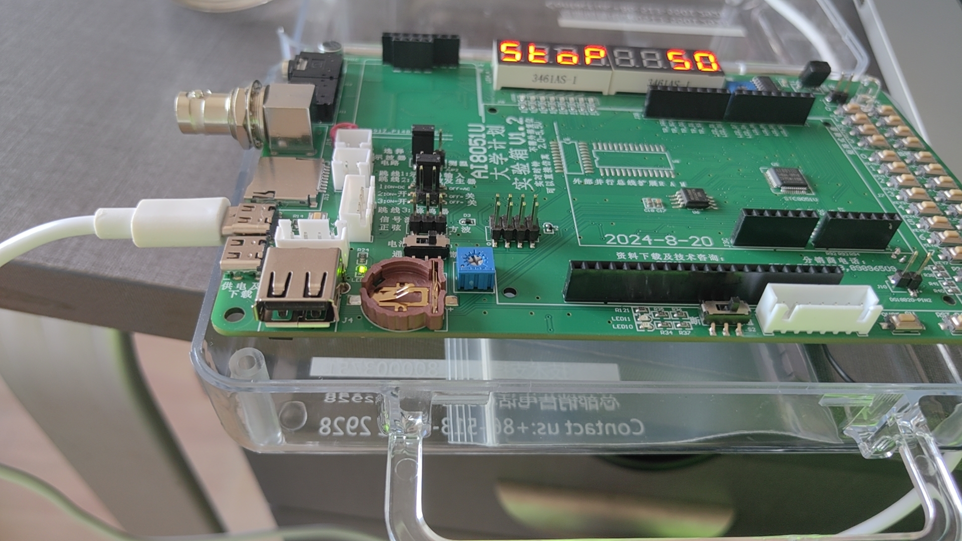

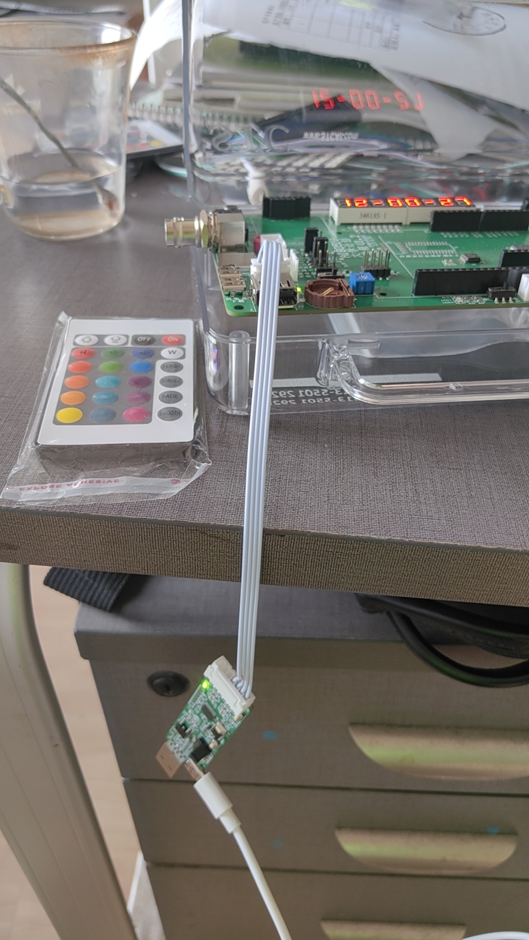

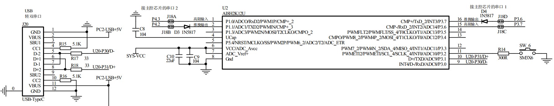

板子上都自带的双串口STC8H2K12U,也识别出来了,就是认不得AI8051这个芯片下载不了程序?还有哪里要设置吗?

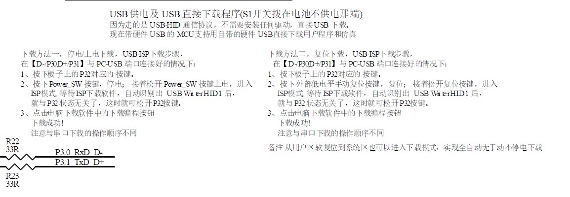

处理好了,看了PDF上面的介绍

下载步骤
