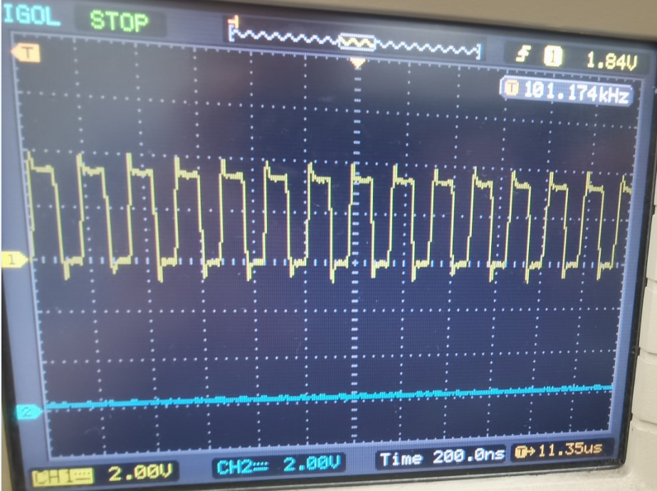

FOSC=24MHz,QSPI 4分频,4线模式(即2个时钟一个字节),读取W25Q512(512m bit, 64M byte) FLASH,CLK时钟信号,均匀输出:24M/4=6MHz,读取数据率=3MB/S。图中可见6个时钟为1us。
部分FLASH可能无法在4分频下访问,建议6分频访问,FOSC=42MHz时读取数据率为3.5MB/S,FOSC=24MHz时读取数据率为2MB/S。
