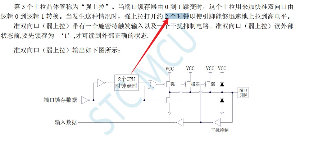

发表于 2024-8-22 21:44:51 | 显示全部楼层
2个时钟刚好翻转一次啊
手册里的2个延时,是在准双向模式下,发生IO切换时,用2个时钟的推挽(对应图中的强MOS)来加快电平的跳变

12M不正常吗,24M的运行速度,然后一个周期是2行代码,24M/2=12M
