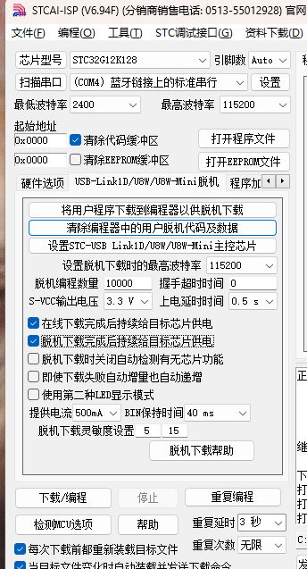

ISP 6.94F

升级最新版6.94M
https://www.stcaimcu.com/forum.php?mod=attachment&aid=Mzg5OXwyYzZkYTgzZHwxNzIzODA1MjIyfDF8OTg3

升级了,刚测试,依然是下载后可以,只要重启就不运行
