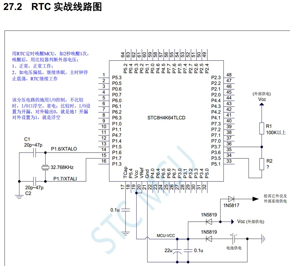

具有RTC功能单片机的没有独立电池供电引脚,目前实现RTC电池方式是不是这样的:检测外部电源是否断电,断电了,进入低功耗模式。没断电,进入正常模式。

单独引脚的话得更改现在的引脚,去掉一个引脚作为电源脚
别说一个了,就算是牺牲10个IO换专用的VBAT引脚也值得,太重要了,没有独立RTC供电引脚实用性大打折扣  详情 回复 发表于 2024-8-18 15:23

那现在没有单独供电脚,是不是也要单独弄一个脚检测电源是否断电。
那是内部检测的吧

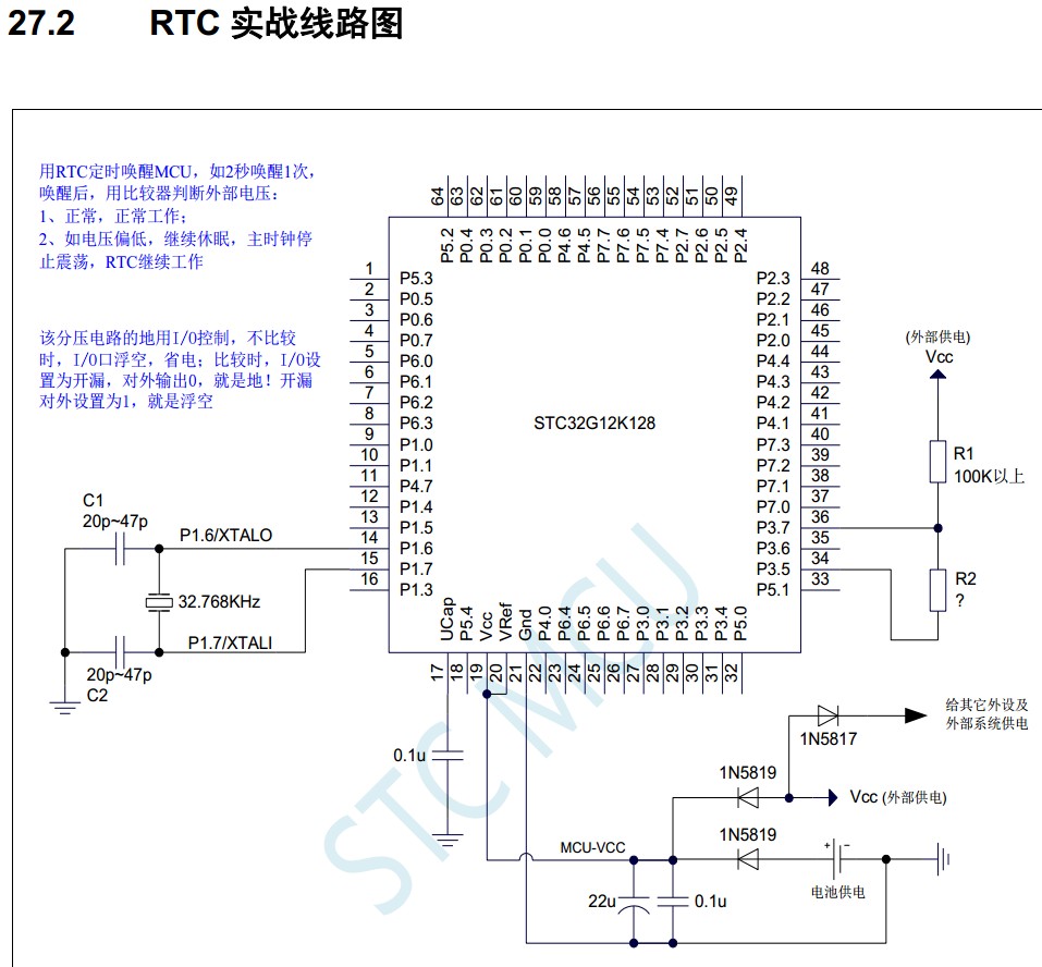

用官方推荐的方式,是需要额外占用2个引脚,我就是用官方推荐方案的
