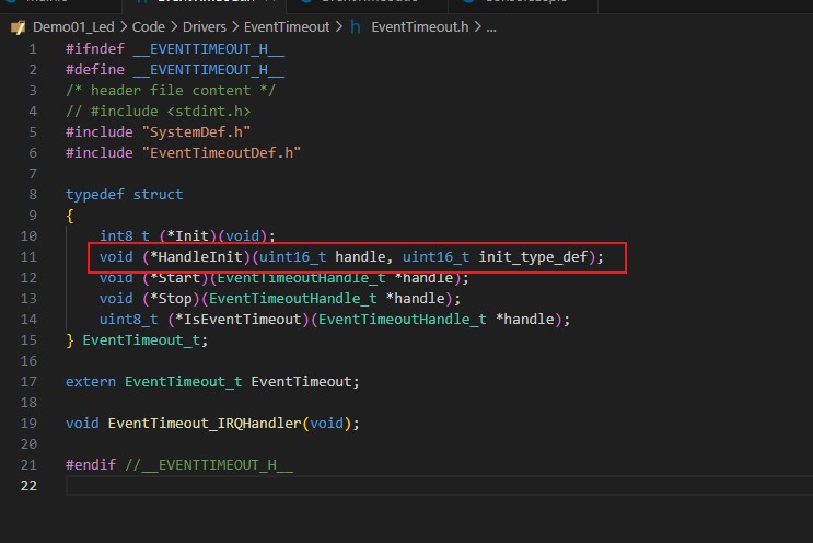

大佬,看了好久,有点懵逼,reentrant好像是可重入和不可重入的问题,感觉也没有什么联系,请问我该怎么传递这两个指针呀,可以指个明路吗?

大佬现在我感觉不是那个关键字的问题,我也不知道这条路怎么继续走下去了

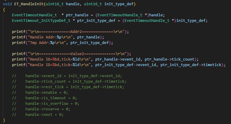

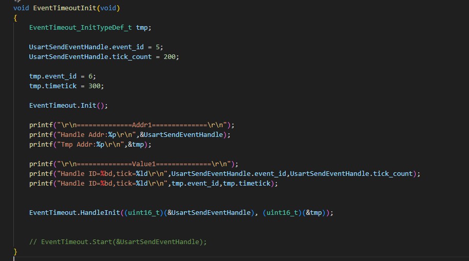

我又做了一些尝试,我寻思通用指针不是3字节,第一个字节是数据类型,那我传两个字节的地址不就行了,如下:
但是结果不是我所想的,如下图所示:

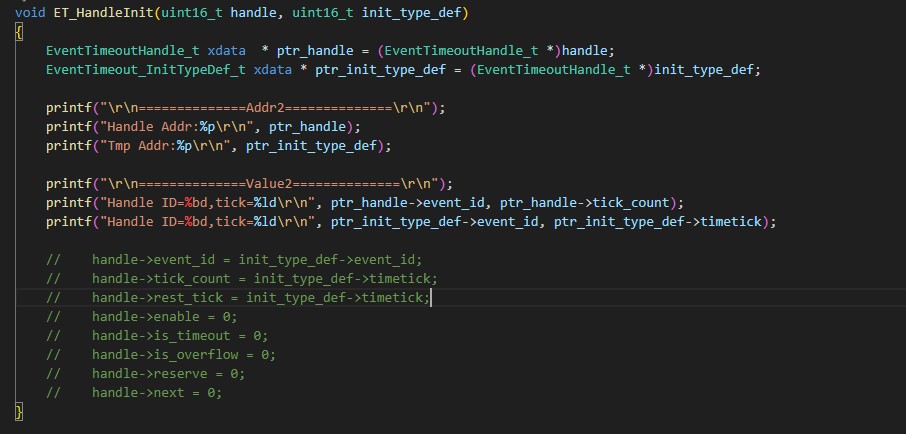

我想地址中的i是不是代表在iData的意思,X代表是在XDATA的意思,于是我又改了下,代码如下
结果如下:
感觉是看着像是没问题的,但是我不明白,为什么我第二次会是i而不是x呢?这样传递会不会有问题呢?
