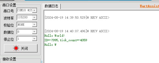

大佬,我看见你以前的回复了,但是我加上reentrant通过Printf打印出来还是错的?我人都快懵了,是我哪里没弄对吗?
调用顺序是这样的
函数声明
打印输出
串口打印结果

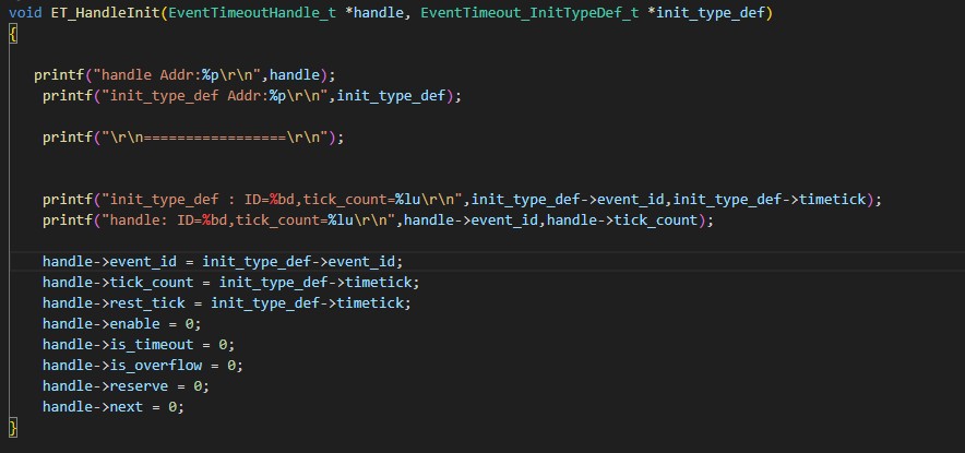

从头到尾没看到你用什么单片机,,基于之前我说C51等等的时候没有反驳我说你用的C251,,那么以下就基于你用C51编译器的单片机来说,,,
首先你要注意,printf函数中格式字符与数据类型的匹配,,至于怎么匹配,还是我上面说的,去小书里面看或者论坛里面搜,都可以。推荐还是看keil的官方文档。
看到你的EventTimeout_InitTypeDef_t 这个结构体中 event_id 这个成员变量的uint8_t类型的 而你这里用的%d 这样即使后面正确使用reentrant关键字,他也不会出现正确的结果。
其次,reentrant这个关键字怎么使用,还是上面推荐的方法 看小书里面或者再论坛中搜索相关内容。这个关键字联系着很多知识,不是说你在函数后面加上了关键字工程就一定能用,这里一句两句说不清楚,
最后,还是推荐你先别一块处理这两个问题,,一个一个来,先弄懂 printf怎么正确打印变量,再去全力做么reentrant关键字,,

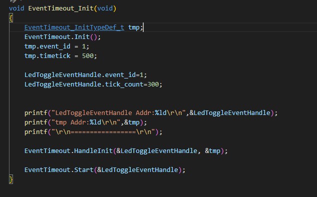

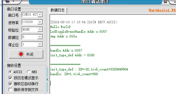

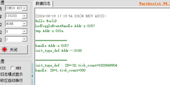

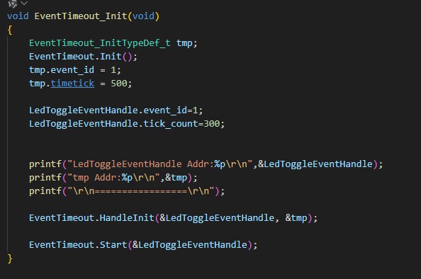

1.我用的单片机是STC8H8K64U
2.其次是printf,C51的是不一样,确实是我的问题。
代码修改后,地址也添加了打印:
打印结果
现在看起来传的第一个指针传过去,并且值是没有问题的,但是第二个指针地址都变了,值也不对

好的,大佬
1.我用的单片机是STC8H8K64U
代码修改后,地址也添加了打印:
打印结果

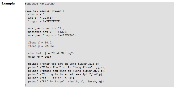

官方示例如下:
1.我用的单片机是STC8H8K64U
代码修改后,地址也添加了打印:
打印结果
