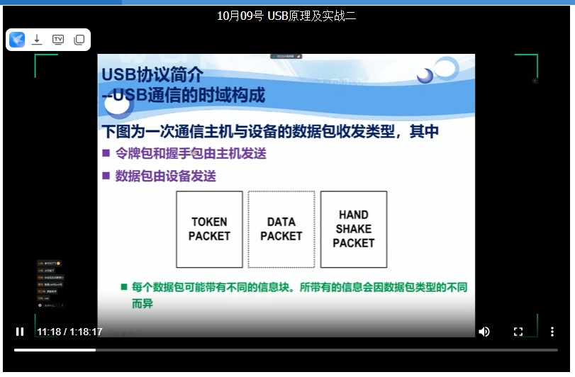

发表于 2024-8-16 19:34:35 | 显示全部楼层
frame 每个传输 主要是三部分 令牌 + 数据+ 应答

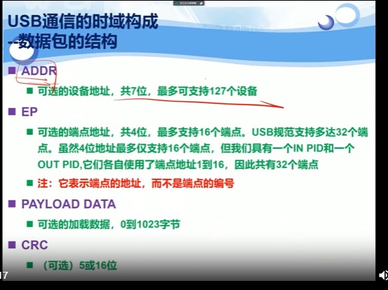

发表于 2024-8-16 19:42:39 | 显示全部楼层
数据包中的地址,  以及端口

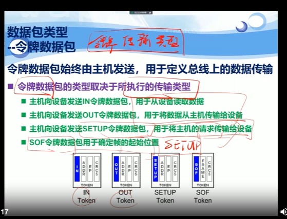

发表于 2024-8-16 21:04:12 | 显示全部楼层
令牌包
