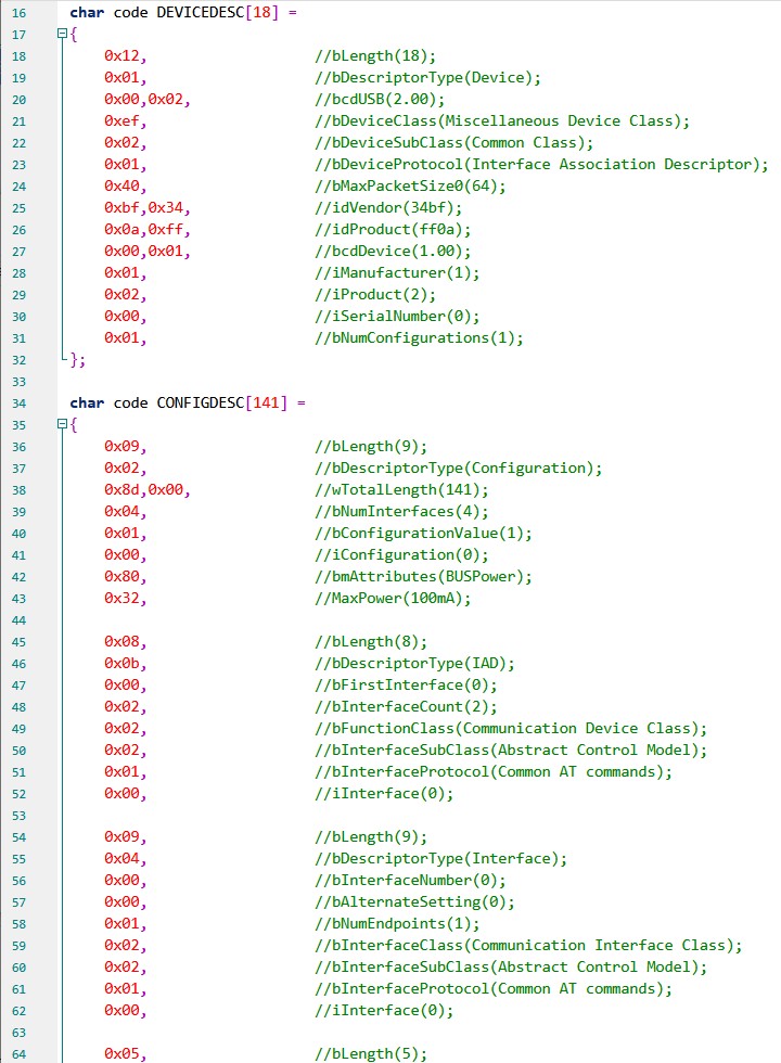

发表于 2024-8-15 16:35:39 | 显示全部楼层
使用的是stc32g
1. vendor id
2. product id
3. serial
4. manufacturer
5. product string
5. release
6 usage page
7 usage
这个7个字段应该怎么填写呢?

这个似乎需要研究一下 18.CDC串口通信\COMM 的例子,
这个例子里有个
stc32_stc8_usb.h
stc_usb_cdc_32g.lib
stc_usb_hid_32g.lib
