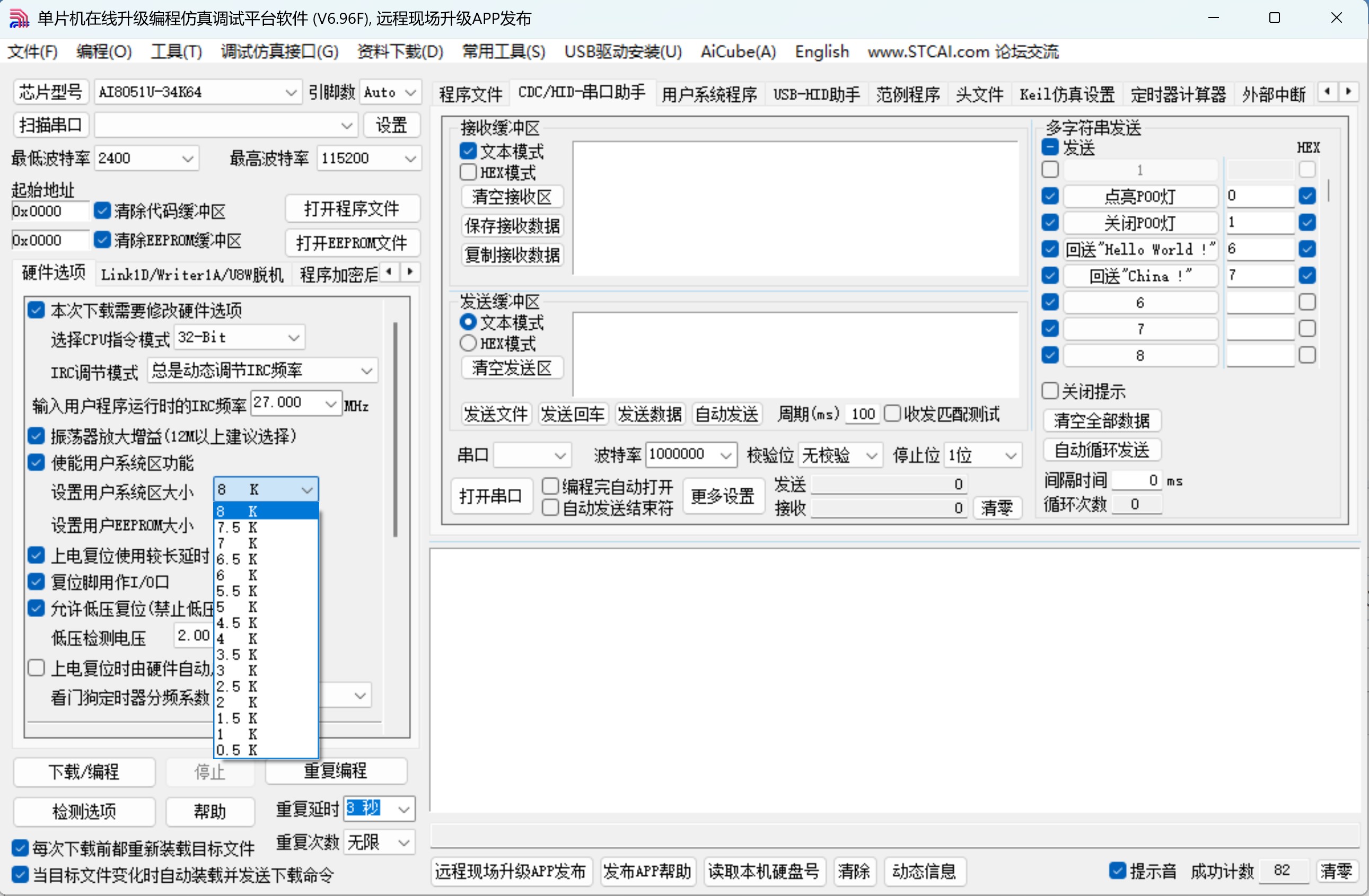

用户自己完全独立的 User_ISP_BootLoader 区,Ai8051U, 兼容8位/32位指令

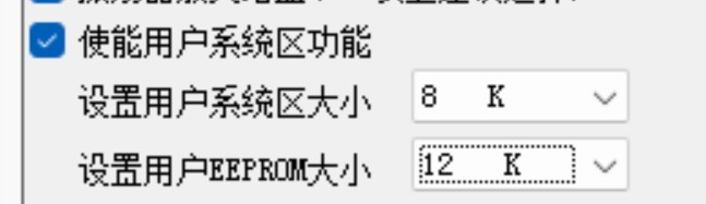

用户系统区大小,这被限制在了 8K, 要开放
怎么放开?我看这里用户系统区最大也就是8k
8K肯定不够啊,如果要采用 网口升级功能,写个最简单的UDP功能的程序,至少也得10K

请问用户系统区的大小如何设置大于8k?
已开放

神*** 发表于 2025-11-19 20:5很好,验证中。。
