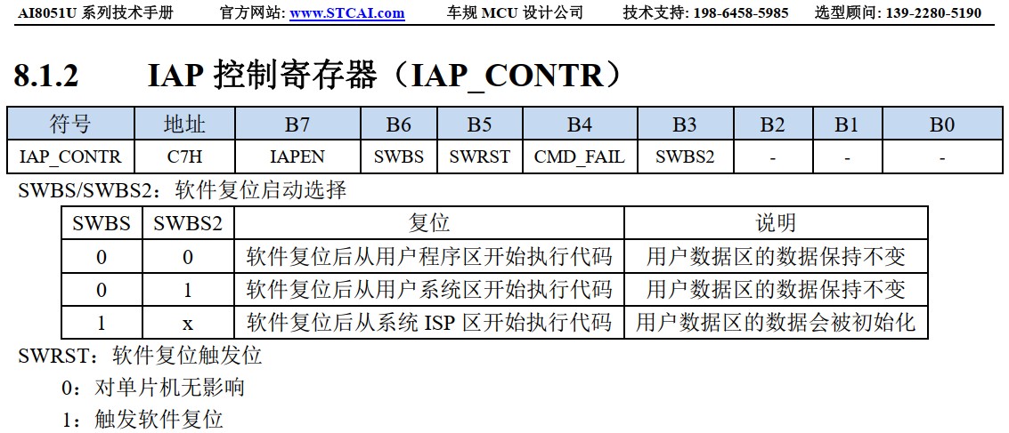

他们逻辑上复位后运行起始地址 都是 0xFF:0000 开始,
他们逻辑上中断向量地址也是 0xFF:0003 开始
实际绝对物理地址映射到逻辑地址,方便程序开发

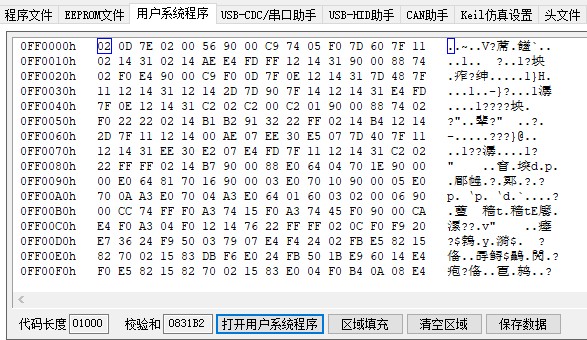

User_ISP_BootLoader和用户程序要合并下载还是可以先刷bl在刷入
25444
 楼主| 发表于 2024-8-14 23:21:25 | 显示全部楼层
用户的普通程序文件,用户系统程序文件分次调入,一次烧录
用户的普通程序文件,和普通程序的开发方法一样
用户系统程序文件,和普通程序的开发方法一样
