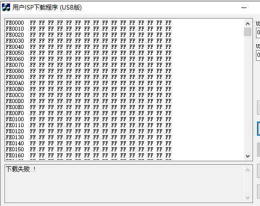

测试ai8051U使用
STC-official-user-USB-ISP-bootloader-demo-STC32G12K128-series例程,
可以触发进用户ISP区,最后一步下载失败,应该是这个exe只能下128K的程序?

发表于 2024-11-13 11:18:32 | 显示全部楼层
erci*** 发表于 2024-11-13 00:58
测试ai8051U使用
可以触发进用户 ...
用户ISP下载软件可使用“8H-USB在线升级”例程包里面的升级软件。
还是不行,这个只能下4K的 [attachimg]63758[/attachimg]  详情 回复 发表于 2024-11-14 01:16

发表于 2024-11-14 01:16:45 | 显示全部楼层
还是不行,这个只能下4K的
2750
9611
9611
发表于 2024-11-14 11:06:55 | 显示全部楼层
erci*** 发表于 2024-11-14 01:16
还是不行,这个只能下4K的
AI8051U使用8H8K64U的USB在线升级程序进行升级演示:
按视频流程测试8bit OK,不需要改工程配置。  详情 回复 发表于 2024-11-14 20:20
视频里没勾选使能用户系统区。我是按楼主教程先一起下载的系统区和用户区,再尝试软件升级。另外工程里是否需要芯片配置切换到Ai8051U?  详情 回复 发表于 2024-11-14 11:18

发表于 2024-11-14 11:18:41 | 显示全部楼层
123
5133
11463
发表于 2024-11-14 20:20:24 | 显示全部楼层
