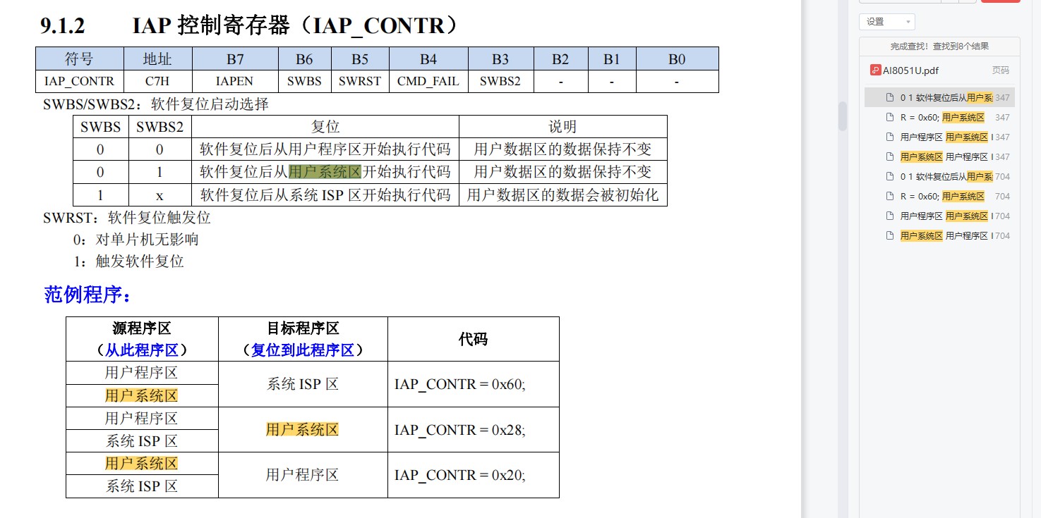

发表于 2024-11-12 10:26:54 | 显示全部楼层
神*** 发表于 2024-8-14 23:21
用户的普通程序文件,用户系统程序文件分次调入,一次烧录
早上看到“用户系统区”的概念进来学习一波,
这里的用户系统区程序和用户普通程序有没有示例代码?
系统区如何跳转到普通程序区。手册上对这个概念描述太少了
