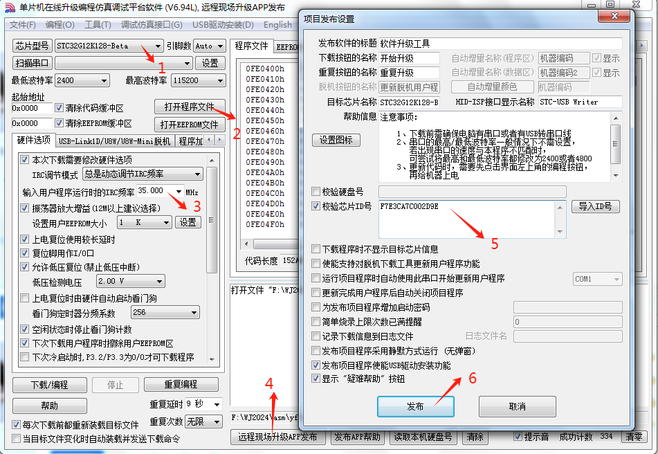

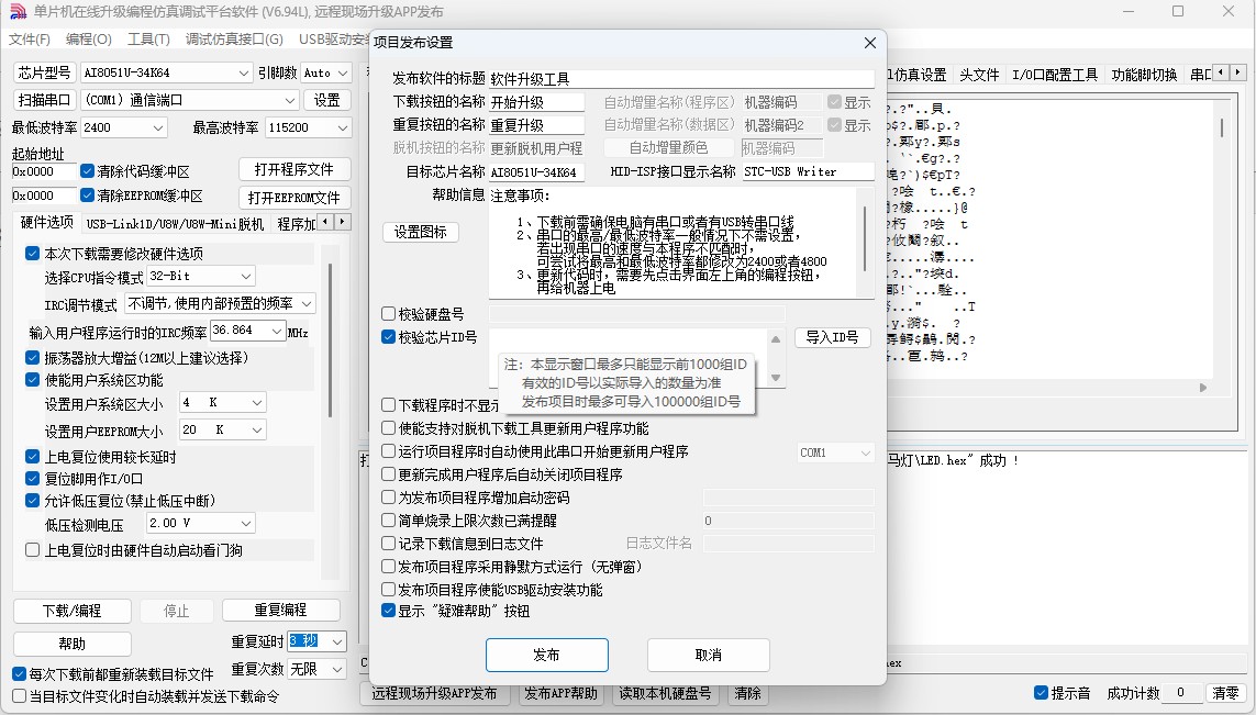

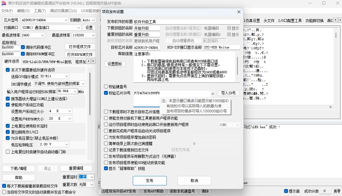

发表于 2024-8-14 15:15:36 | 显示全部楼层
so*** 发表于 2024-8-14 15:10
要导入所有要升级固件的MCU的ID,不是一个。
我只是要升级这个ID(F724C5431899F8)的机,不要升级其它ID的机,现在是所有ID的机都能升级,也就是加不了密
你这不是要加密,是要指定特定的 ID好才能升级,你指定就行了 [attachimg]53688[/attachimg] [attachimg]53689[/attachimg] 可以手工输入 ID号  详情 回复 发表于 2024-8-14 15:35

发表于 2024-8-14 15:35:39 | 显示全部楼层
智胜*** 发表于 2024-8-14 15:15
我只是要升级这个ID(F724C5431899F8)的机,不要升级其它ID的机,现在是所有ID的机都能升级,也就是加不 ...
可以手工输入 ID号

发表于 2024-8-14 15:37:33 | 显示全部楼层
我明白,是指定ID才能升级,可是问题来了,现在是所有ID号都能升级,问题出在哪?

发表于 2024-8-14 15:41:44 | 显示全部楼层
你把你的流程一步步截图贴出来,大家帮你分析

发表于 2024-8-14 15:55:02 | 显示全部楼层
我的目的是只想对这个ID号的芯片升级,可现在我是按下面这个操作的,
生成的EXE文件打开后会对所有ID的同型号芯片都能升级,不知问题出在哪?
请大家指点

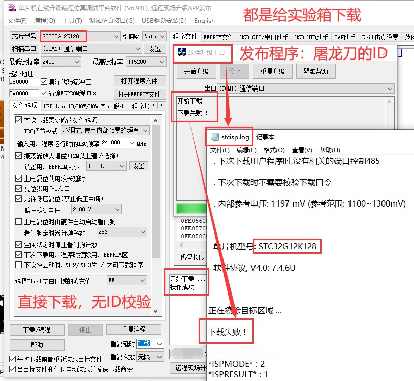

发表于 2024-8-14 21:07:32 | 显示全部楼层
软件6.94L,单片机32G12K128,我测试一下

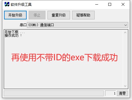

发表于 2024-8-14 22:41:14 | 显示全部楼层
测试正常
屠龙刀发布exe记录日志
再发布exe填日志中的ID
正常下载的实验箱,使用带ID的exe下载失败
再使用不带ID的exe下载成功

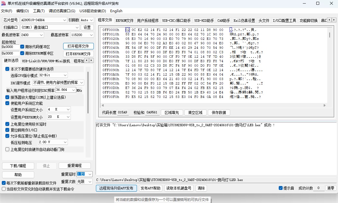

发表于 2024-8-15 08:49:01 | 显示全部楼层
Debu*** 发表于 2024-8-14 22:41
测试正常
屠龙刀发布exe记录日志
再发布exe填日志中的ID
新版V6.94L的行了,我试不行用的是不是最新版。感谢大家回复
