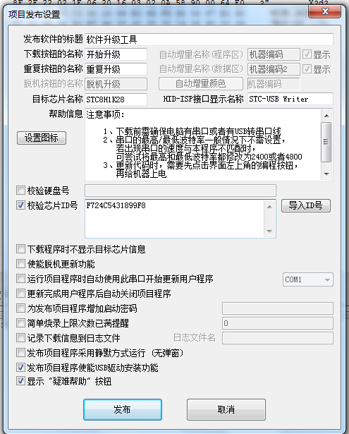

把HEX发给客户升级怎么加密?没用工具,只是叫他用USB,短路一下P3.2的那种

 楼主| 发表于 2024-8-14 14:47:47 | 显示全部楼层
我这样发布加不了密

 楼主| 发表于 2024-8-14 15:05:47 | 显示全部楼层
按你发的操作了,生成的EXE文件可升级所有机,不是只可升级芯片出厂序列号 : F724C5431899F8这款机,那出错?

 楼主| 发表于 2024-8-14 15:07:33 | 显示全部楼层

发表于 2024-8-14 15:10:09 来自手机 | 显示全部楼层
智胜电子 发表于 2024-8-14 15:07
按你发的操作了,生成的EXE文件可升级所有机,不是只可升级芯片出厂序列号 : F724C5431899F8这款机,那出错 ...
要导入所有要升级固件的MCU的ID,不是一个。
