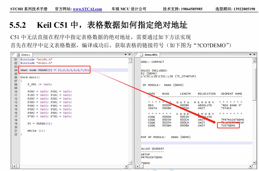

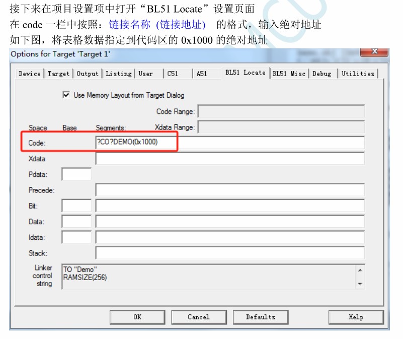

 楼主| 发表于 2024-8-15 12:03:51 | 显示全部楼层
经过10楼的提示我经过实验行了。但是这里有一个注意事项就是预留的位置一定要在程序占用空间,例如我的程序是112个字节。
unsigned char code ID_ADDR[7] _at_ 0x010;是行的
但是下面的不行;
unsigned char code ID_ADDR[7] _at_ 0x080;
因为0x80超过了112。
270
1471
1471
 楼主| 发表于 2024-8-25 08:51:41 | 显示全部楼层
liuzon*** 发表于 2024-8-15 12:03
经过10楼的提示我经过实验行了。但是这里有一个注意事项就是预留的位置一定要在程序占用空间,例如我的程 ...
手册文件有现成的例子
这是第一步;
这样就行了,我实验过了。
270
1471
1471
 楼主| 发表于 2024-8-25 08:54:01 | 显示全部楼层
liuzon*** 发表于 2024-8-25 08:51
手册文件有现成的例子
这样在定义的时候要都填充成0xff。
unsigned  char code id_addr[7]={0xff,0xff,0xff,0xff,0xff,0xff,0xff};
