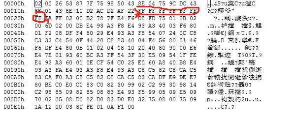

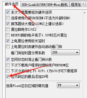

在c程序的开头定义一个code数组,例如unsigned char code id_home[8]={0xff,0xff,0xff,0xff,0xff,0xff,0xff,0xea};
这里定义了8个字符空间;最后的写入一个识别字符0xEA是为了方便在程序文件中找到位置,字符是啥自己定义。编译后用stcai—isp软件打开程序文件;
  • 打卡总天数:187
  • 最近打卡:2026-03-12 08:01:23
272
1473
1473
发表于 2024-8-13 20:37:51 | 显示全部楼层
从标记符号前面开始的七个字节就是要写入的经过加密过的id数据,箭头指的这个FF就是要写入加密id的首字节的位置。
