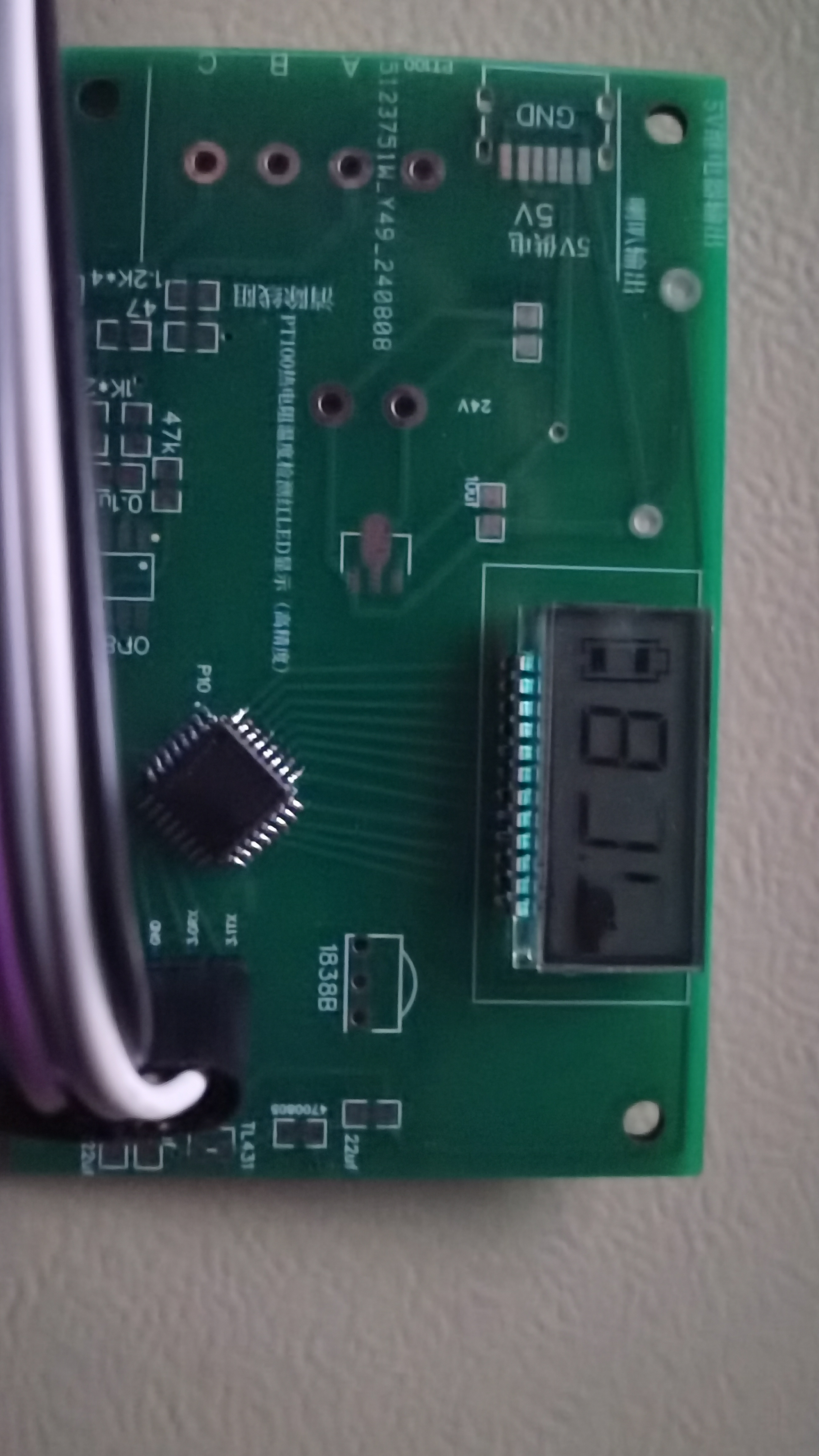

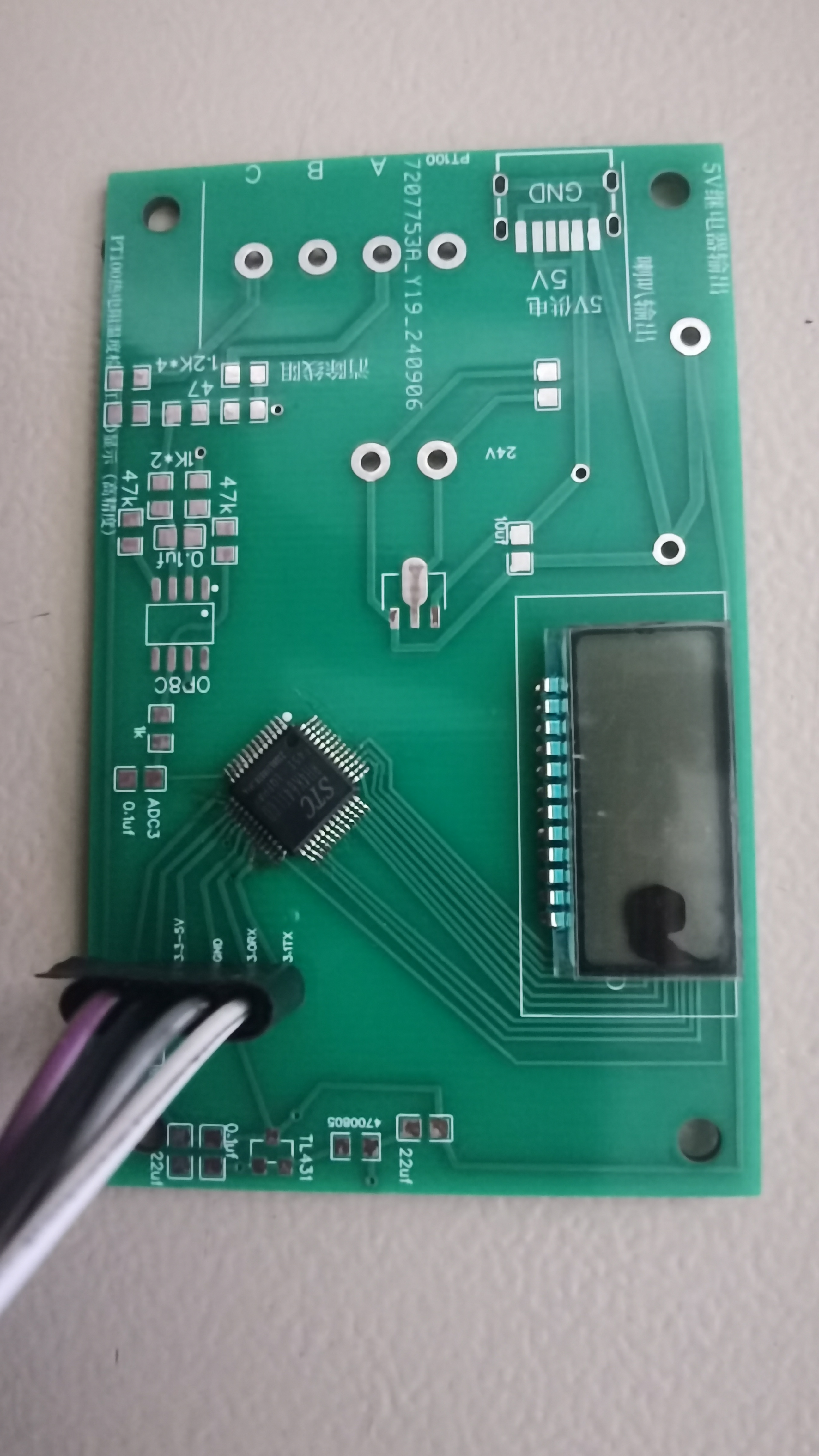

发表于 2024-8-13 18:24:18 | 显示全部楼层 |阅读模式
  1. #include "comm\STC32G.h"
  2. #include "stdio.h"
  3. #include "intrins.h"
  4. typedef         unsigned char        u8;
  5. typedef         unsigned int        u16;
  6. typedef         unsigned long        u32;
  7. /********************************************************************计算CRC效验*************************************************************************************/
  8. /******************** 主函数 **************************/
  9. void main(void)
  10. {
  11.     WTST = 0;  //设置程序指令延时参数,赋值为0可将CPU执行指令的速度设置为最快
  12.     EAXFR = 1; //扩展寄存器(XFR)访问使能
  13.     CKCON = 0; //提高访问XRAM速度
  14.         P2M0 = 0xff; P2M1 = 0x00;
  15.     P0M0 = 0xff; P0M1 = 0x00;
  16. while(1)
  17. {
  18. }
  19. }
这是全部代码了。定义了IO也不管用,就是开机显2位然后显4位不知道哪里的问题。

发表于 2024-8-13 19:20:05 | 显示全部楼层
32G12K128不支持硬件LCD驱动,不能这么用, 8H4K64TLCD才行

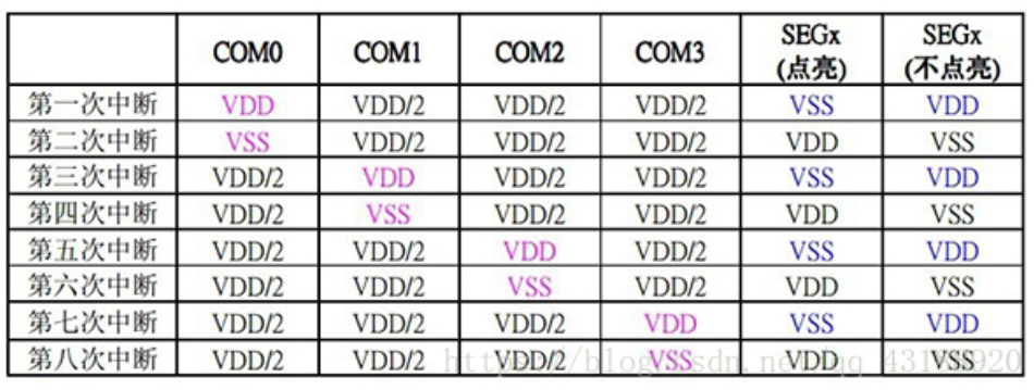

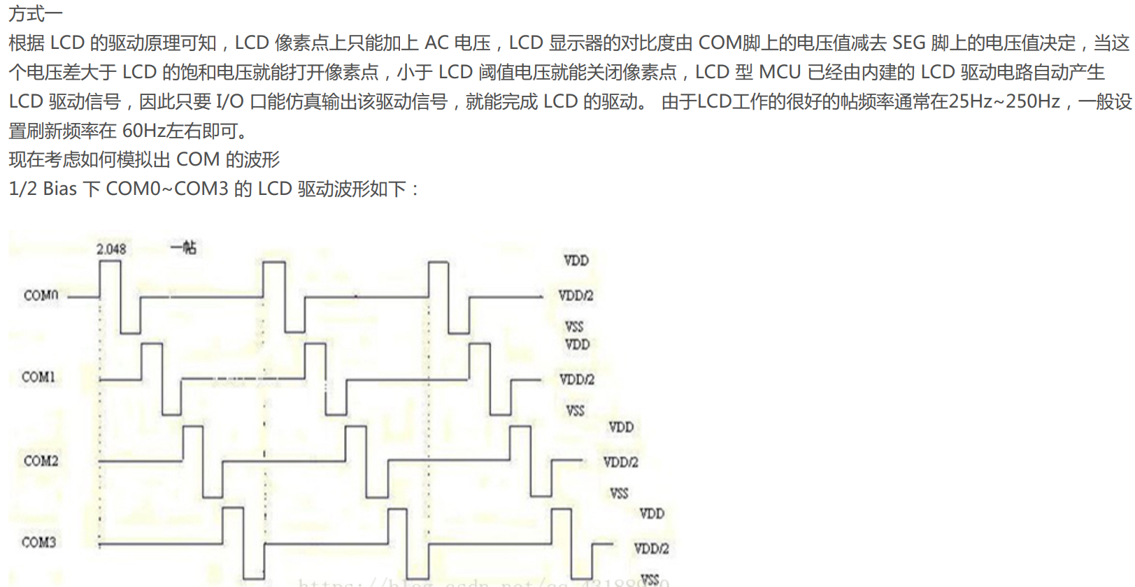

发表于 2024-8-14 09:35:15 | 显示全部楼层
液晶要用交流电来点亮的,一直给直流电压会烧坏段位的
准确的说叫液晶质极化,一种电化学老化效应。  详情 回复 发表于 2024-9-12 10:21

发表于 2024-9-11 20:18:25 来自手机 | 显示全部楼层
这pcb步线真是指哪打哪啊,过孔也很大

发表于 2024-9-12 07:57:27 | 显示全部楼层
so*** 发表于 2024-9-11 20:18
这pcb步线真是指哪打哪啊,过孔也很大
对于步线不需要什么评价。过孔已经很小了。不是正圆,已经很好了。我想知道的是怎么点亮啊!

发表于 2024-9-12 10:21:10 | 显示全部楼层
