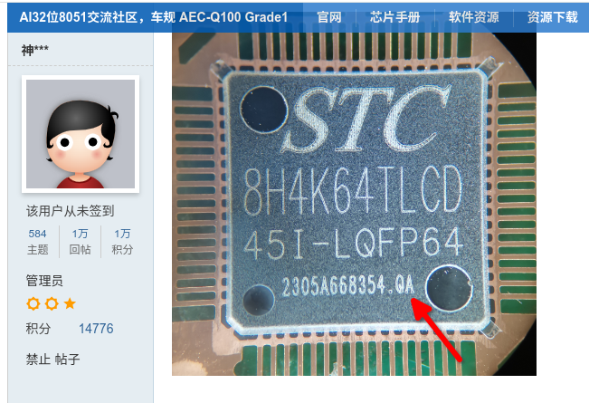

发表于 2024-8-14 00:04:03 | 显示全部楼层
如图,最后一个字母

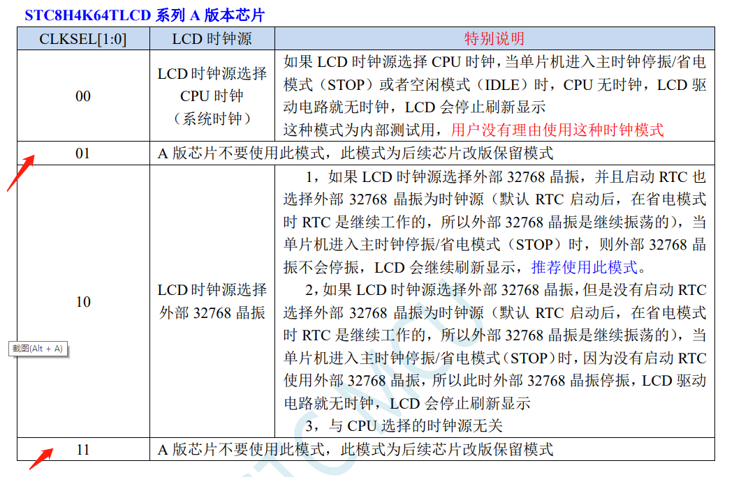

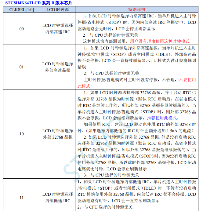

发表于 2024-8-14 02:07:23 | 显示全部楼层
这有啥区别啊??
[attachimg]53654[/attachimg]  详情 回复 发表于 2024-8-14 09:06

发表于 2024-8-14 09:06:09 | 显示全部楼层
潘*** 发表于 2024-8-14 02:07
这有啥区别啊??

发表于 2024-8-14 09:09:17 | 显示全部楼层
这有啥区别啊??
是这样的:
A版的少了两个配置项
