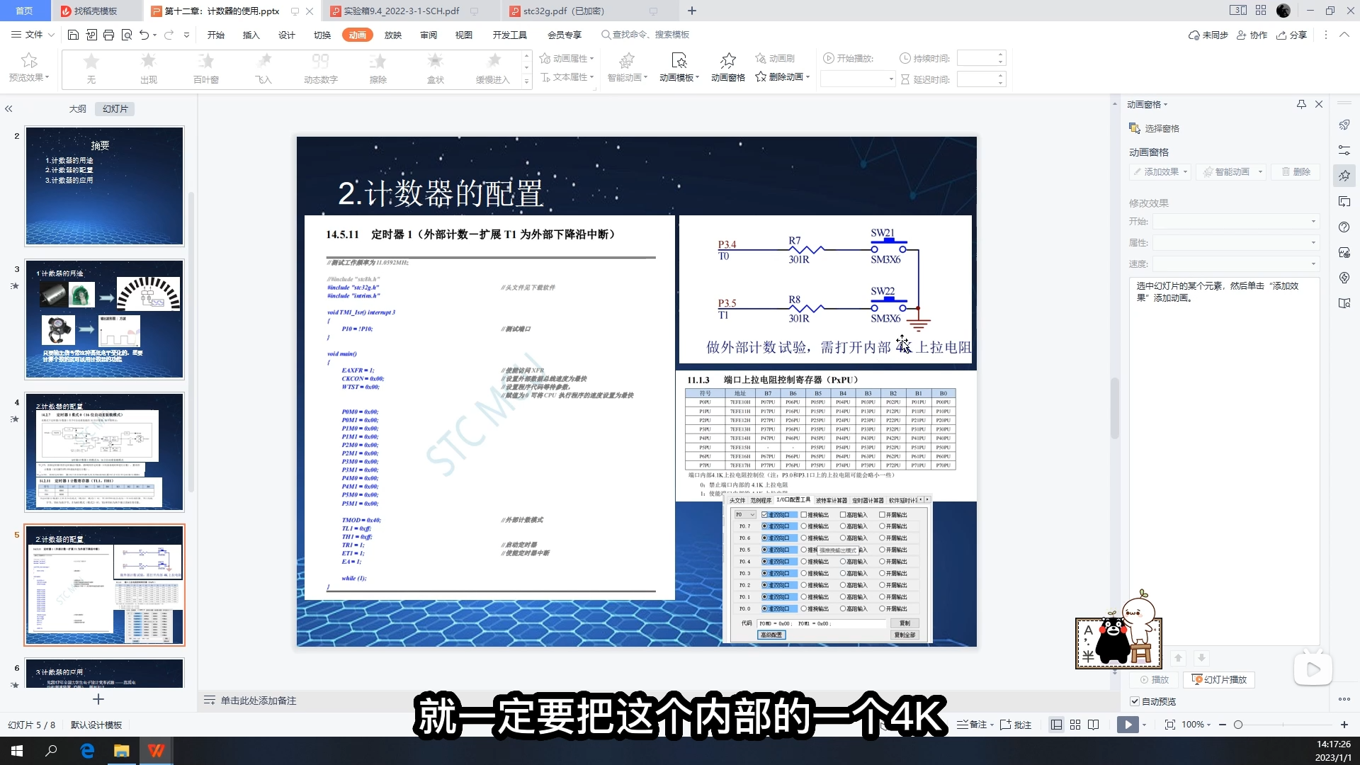

第十二集:计数器的使用,初始化设置与定时器相似,多了一步设置打开内部上拉电阻,采用计数器模式,需要在外部引脚T0(P3.4)或T1(P3.5)提供一个能够进行负跳变的设备,比如开关按键。我照着冲哥的视频做了一遍
但是我的代码两秒过后无法重置计数器,在参考视频原代码后发现我的TMOD = 0x40,而参考代码为0x50。在我多次回放后找到在冲哥视频的33分49秒处有一次剪辑,从后TMOD 就 = 0x50了。
问题:为什么0x40变成0x50后又可以重置了呢?我改了一下我的代码,在16位重载模式下T1无法改变[TH1,TL1]的值,并且我发现在重载模式下,即使是在计数器的中断函数中也无法改变[TH1,TL1]的值。而以上在非重载模式下可以改变[TH1,TL1],也就可以重置了,这是为什么?

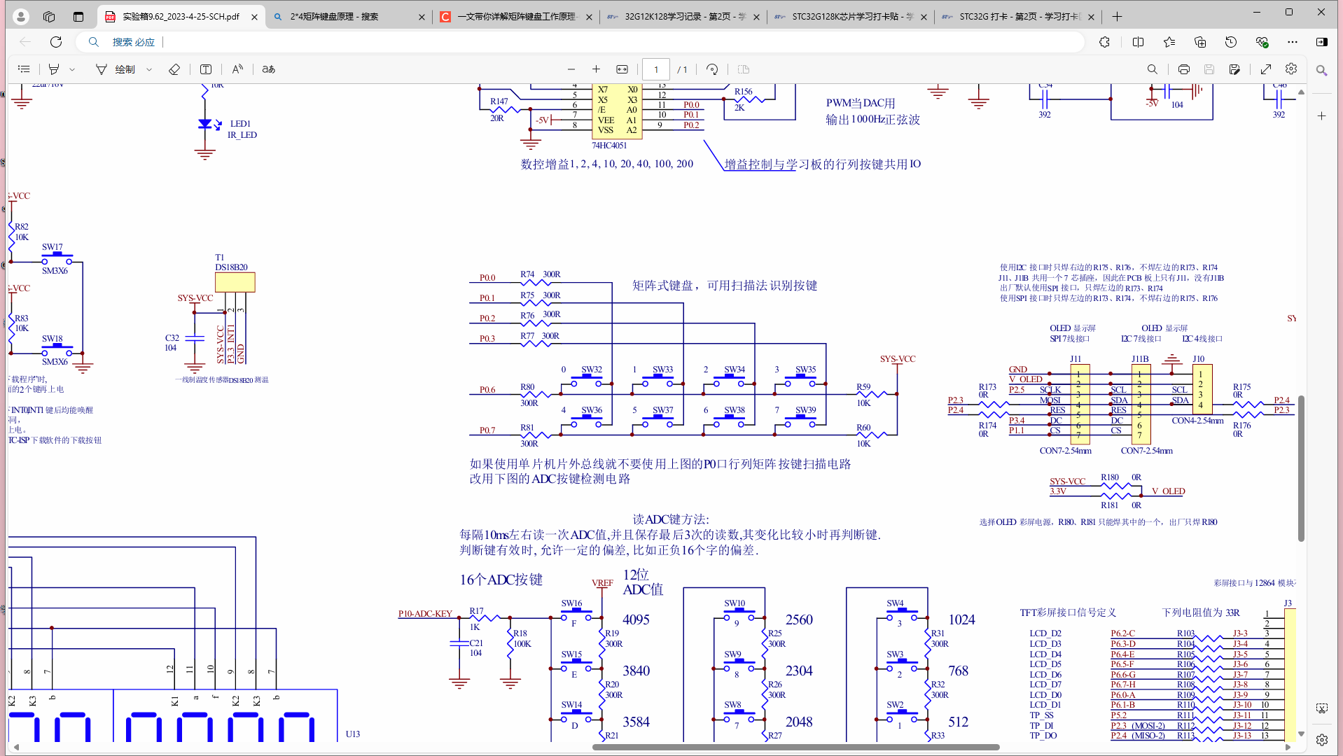

第十四集:矩阵按键:通过给给行,列引脚设置高低电压,在按键后会导致按键的行(或者列)的引脚的电压变为低电位,与之前的进行比较找出变化的行(或者列),再次切换与上次相反的电压位,重复上次操作即可确定矩阵按键的列(或者行)。再通过综合性小练习对之前的知识更加巩固。以下为矩阵按键的电路原理图。
思考:理论上8个位可以实现4X4的矩阵按键,2X4矩阵应该浪费了0.4,0.5两个位。矩阵按键软件控制原理非常巧妙。

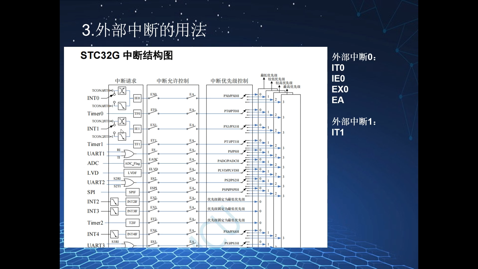

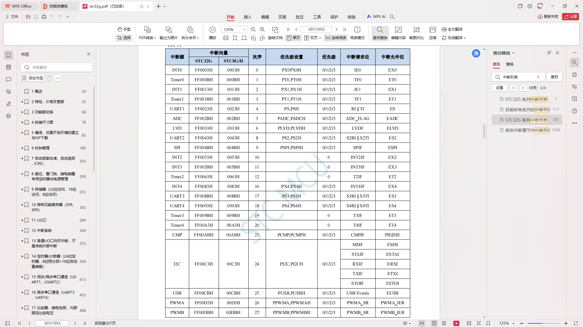

第十五集:外部中断:在初始化打开外部中断后,外部中断的引脚的电压发生变化(比如下降沿,上升沿时)则会触发中断条件。中断拥有优先级,而外部中断INT0优先级最高,具体优先级参考下图,初始化原理也请参考下图。
思考:外部中断与计数器中断很相似,都是由引脚电压变化控制,计数器无法选择下降沿和上升沿,外部中断没法控制多次次电压变化触发中断,只能变化一次触发一次。

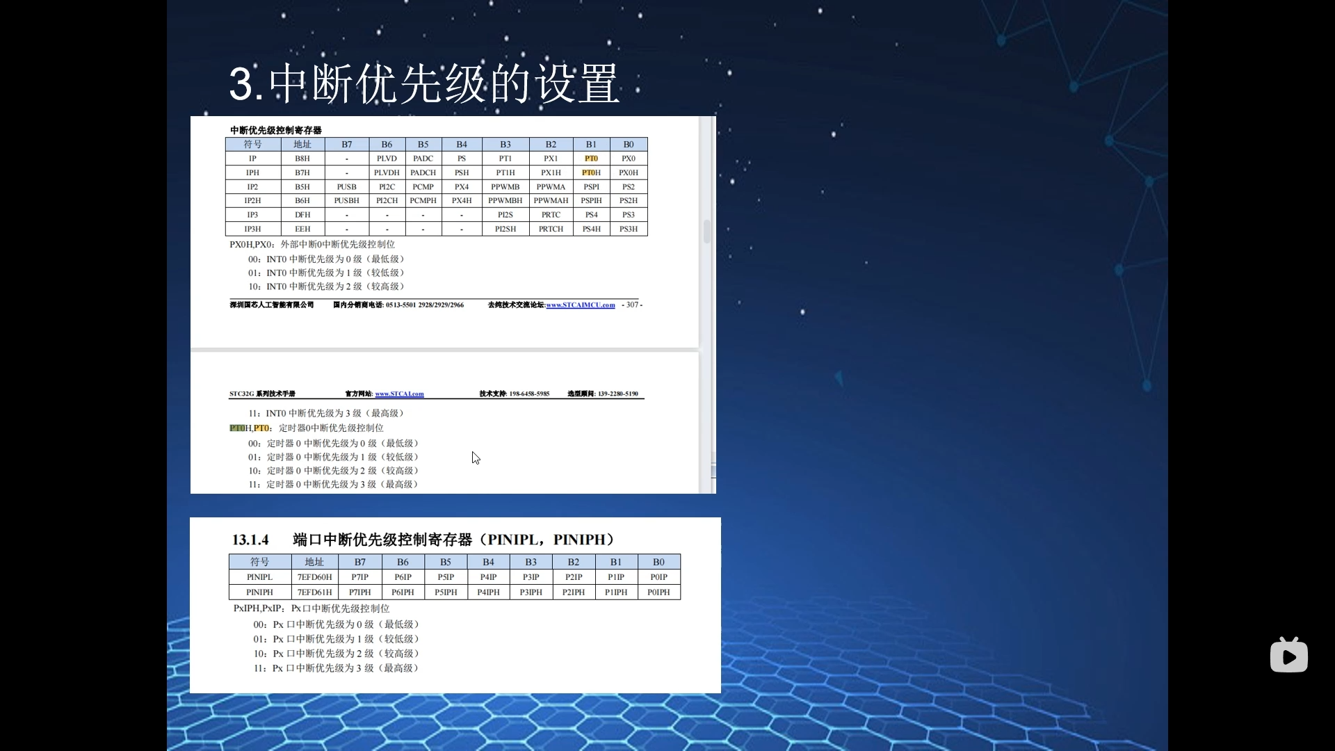

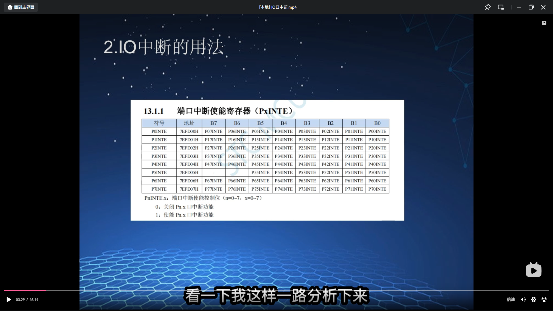

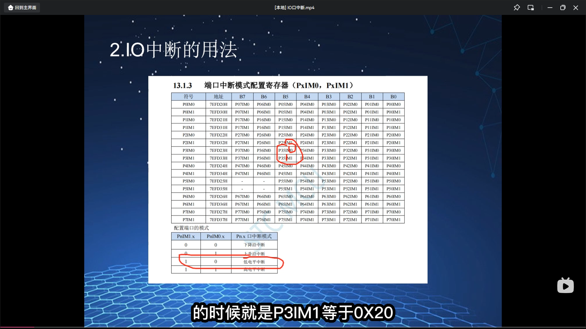

第十六集:IO中断:首先设置IO口的中断模式PXIM0,PXIM1(X=0-7)。端口配置模式和具体端口模式配置寄存器请参考下图。
再打开端口中断使能,寄存器为PxINTE,0为关闭中断,1为打开,具体请参考下图。
以上完成即完成端口中断的初始化。
使用中断函数时,keil5对于c51,c52最多只有32个中断号,想要使用超过31的中断号,可以借助中断号13(闲置的中断号),在STC官网的工具软件里有可以增加keil软件端口数的扩展软件。
然后就是中断函数内部记得执行完后清空标志位让PXINTF = 0;(X = 0-7);
最后就是给定时器设置优先级,具体请参考下图。
这个中断优先级设置我感觉有点没弄明白
