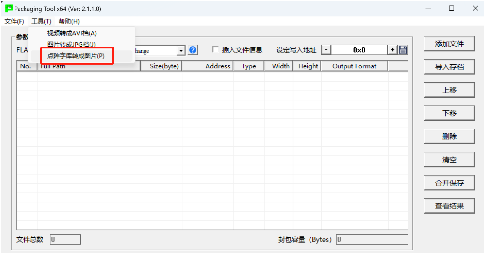

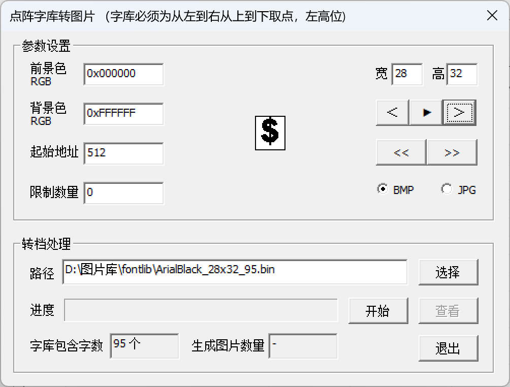

字库取模一般是固定8点倍数,每个字节不足8点会填充剩余的,比如6x12,那么取模打包后实际是8x12,最后2点为空数据,你在调用时要注意处理最后2个点,要丢弃。
推荐几个常用提取软件:
LcmZimo.zip (1.63 MB, 下载次数: 109)
还有CharacterMatrix,高通点阵字库提取软件FontLab等,大同小异。
提供一个验证字模内容的软件参考,该软件可验证从左到右,从上到下,左高位的取模方式:
软件参考:https://blog.csdn.net/weixin_43307086/article/details/136356405
