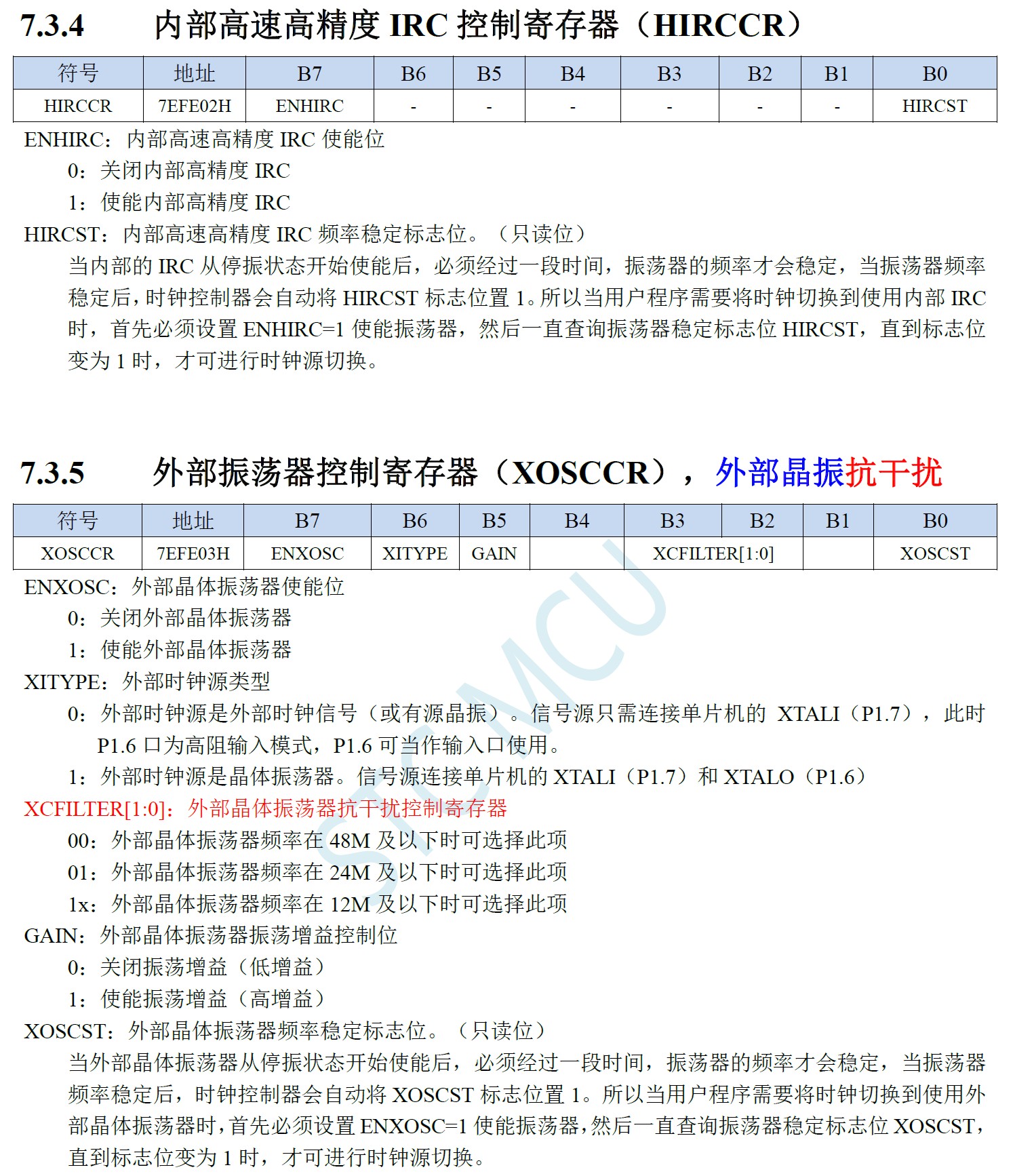

您好,我想借这个帖请教大家,如果外部晶振因为干扰停振了,32G12K128/32G8K64 系列的芯片内部ˋ是否有方式能够侦测到外频已经停止?或是直接转换到内频继续工作呢?  谢谢您的回覆

使能和稳定标志都有,但似乎没有硬件根据稳定标志自动切换的功能
