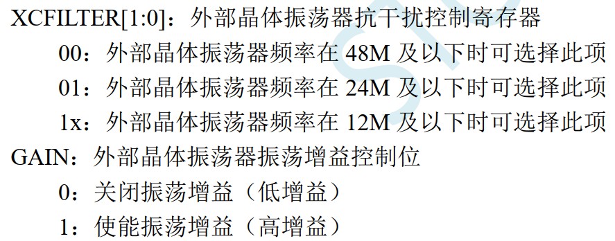

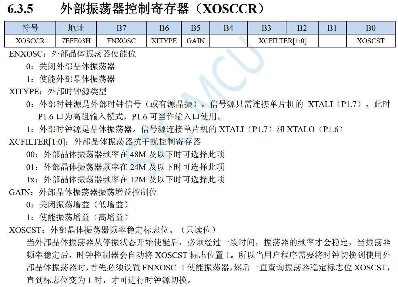

发表于 2024-8-10 20:01:07 | 显示全部楼层
et*** 发表于 2024-8-8 15:52
您好,想问下,如果我想采用外部晶振,有什么办法可以提高抗干扰能力吗 ...
外部晶振如何抗干扰
7378
外部晶振如何抗干扰 [attachimg]53432[/attachimg] [attachimg]53433[/attachimg]  详情 回复 发表于 2024-8-10 20:01
