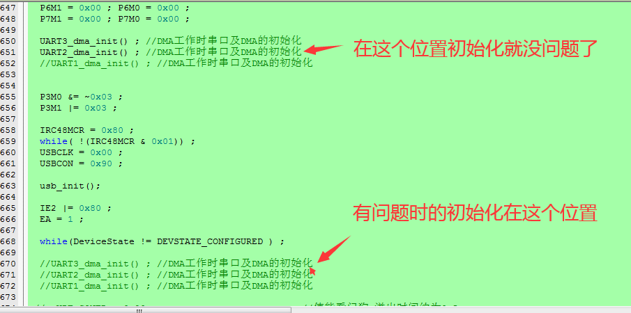

当初始化DMA后在ISP端就不能打开USB-CDC虚拟串口了,ISP卡死

去掉串口3的DMA初始化就可以打开CDC的虚拟串口

因为在后面初始化串口3的时候使用了IE2? 影响了USB中断使能吧
