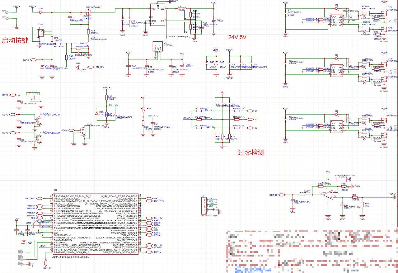

发表于 2025-12-4 19:05:15 | 显示全部楼层
梁工,这个例程改STC8H1K08-36I-TSSOP20片子的话,需要改pin嘛?
需要改动IO,请参考:  详情 回复 发表于 2025-12-4 21:41

 楼主| 发表于 2025-12-4 21:41:14 | 显示全部楼层
需要改动IO,请参考:
三相无刷电机-无HALL-STC8H1K08-中功率.pdf (82.27 KB, 下载次数: 111)
三相无刷电机-无HALL-STC8H1K08-小功率.pdf (82.78 KB, 下载次数: 111)
三相无刷电机-无HALL-STC8H1K08-大功率.pdf (83.37 KB, 下载次数: 100)

发表于 2025-12-5 11:42:58 | 显示全部楼层
梁*** 发表于 2025-12-4 21:41
需要改动IO,请参考:
梁工这个程序能发一下嘛?调速方式的选择是在程序里改吗?
我画了电路原理图,但是没有打板测试,没有改程序,都是重复劳动,没怎么空,只需要改动一下PWM和ADC的引脚,别的程序都不用修改。  详情 回复 发表于 2025-12-5 12:05

 楼主| 发表于 2025-12-5 12:05:24 | 显示全部楼层
