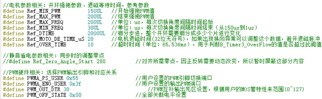

王工,请教一下 set_duty = 200; 这个参数我改200了,但一进入闭环模式监视就是299。现是每次进入闭环模式时速度会跳变,改哪里可以平稳进入闭环模式?
