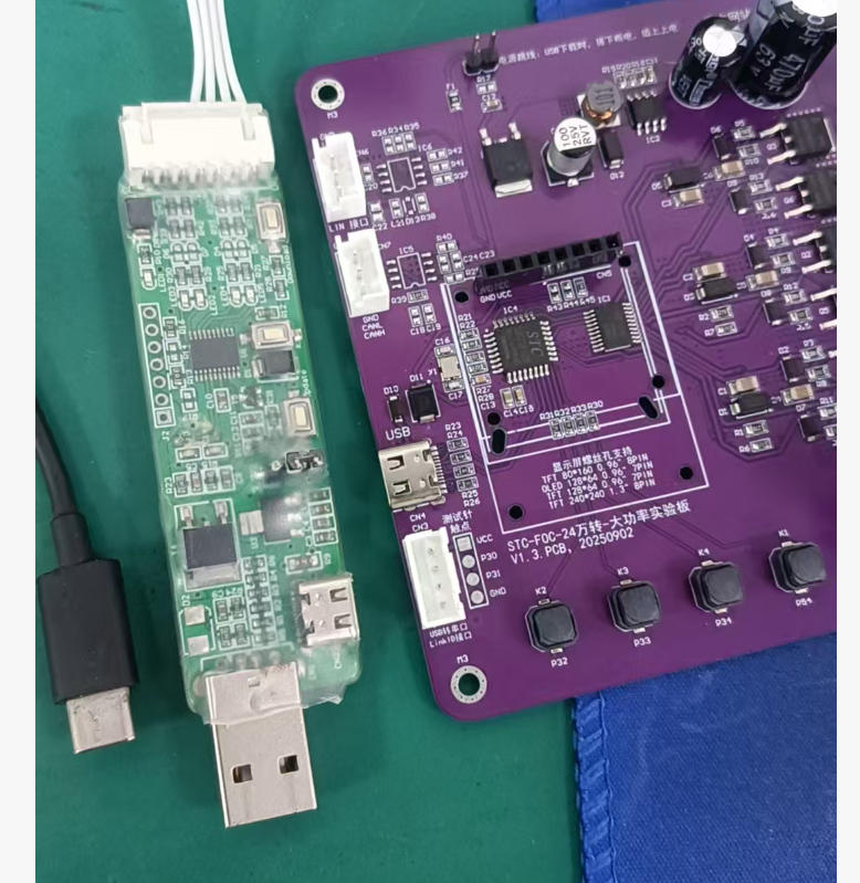

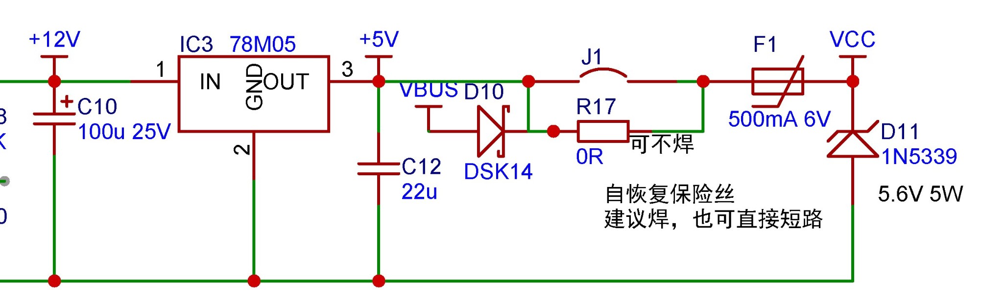

 楼主| 发表于 2026-1-9 15:57:37 | 显示全部楼层
ev*** 发表于 2026-1-9 13:59
我新买的大功率开发板,
插上Type-C 没有反应,无法识别,
用下载器也一样,有什么特殊的要设置么。
见下图,没焊 R17/0欧电阻,所以 J1是电源短接开关,
拔掉 J1跳线帽 停电 / 插上 J1跳线帽 上电
===没电没法工作,请认真看原理图
