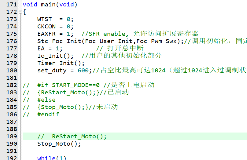

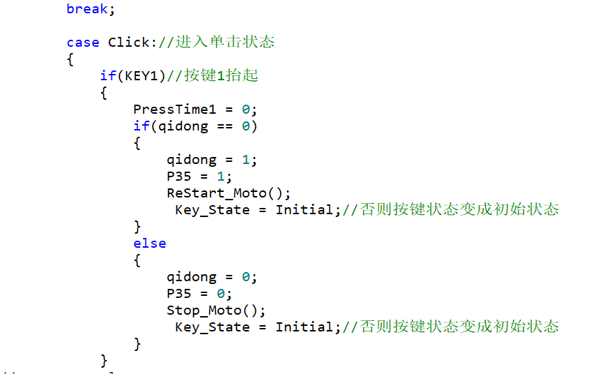

老师,我在程序里加入状态机按键,把启动函数放在按键状态机里,怎么启动函数不管用啊。P35指示灯正常亮灭,启动函数和停止函数单独在while(1)循环前是管用 的啊。状态机定时器我用的定时器1,启动和停止函数在main函数里能正常运行,在状态机函数里不运行是什么问题?
