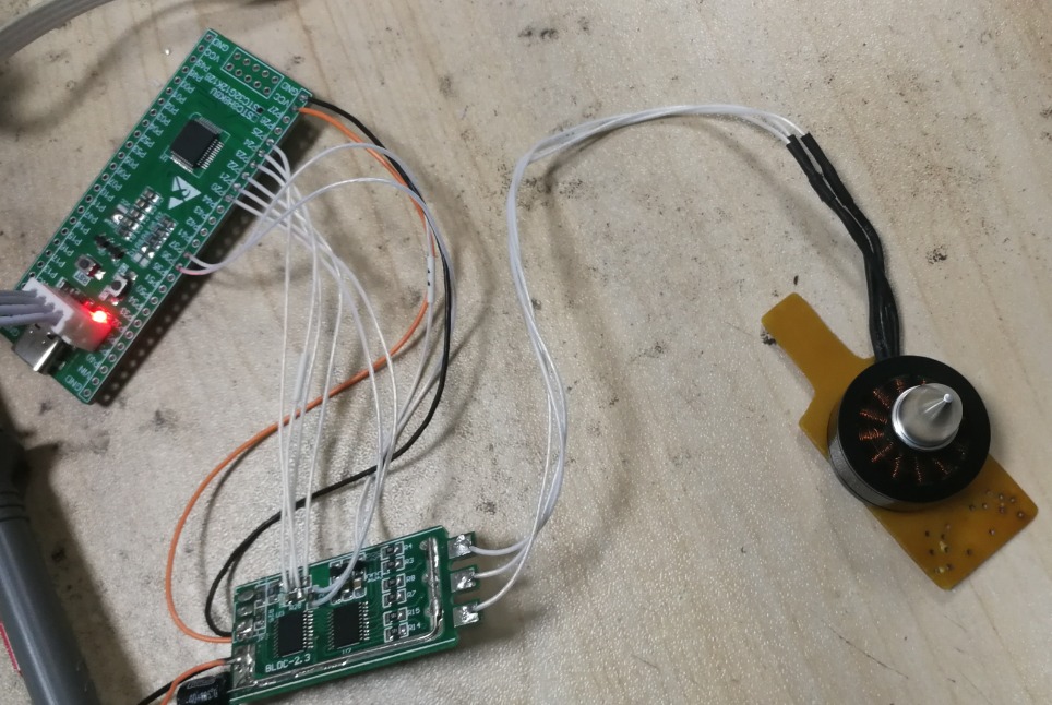

老师。我的电机为什么启动不起来,每次通电抖动大约1.5秒左右就没反应了,程序也按使用说明改过。老师们帮看看,大概是哪个地方出现问题了,电机功率12V,2A左右,买的中功率的板子应该没不会过载吧。

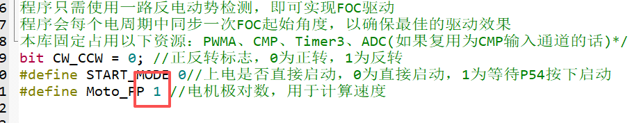

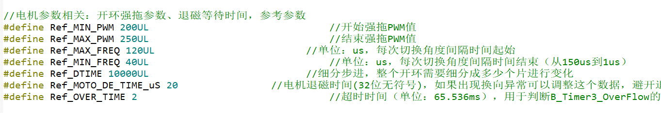

采用"STC_FAN_FOC库-2025年11月30日 16点46分",在EG2133的驱动板上测试,成功让1806电机(KV2280)转了起来。
按照库使用说明改动的配置:
PWMA_CCER1 = PWMA_CCER2 = 0xDD;
#define PWM_OFF_STATE 0x55
以及“电机参数相关”的一些配置。
只是从开环到闭环的切换不太顺利,偶尔进不了闭环,后面再研究。
