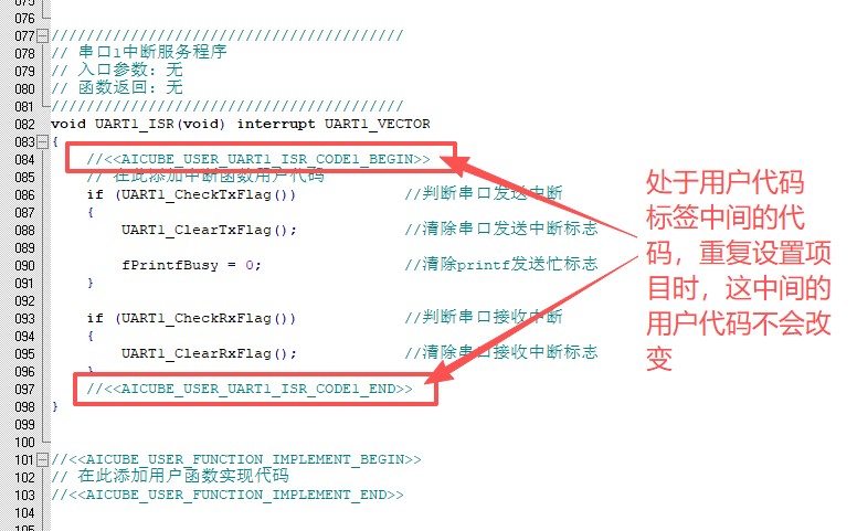

发表于 2026-1-18 08:27:12 | 显示全部楼层
V6.96O版本的AiCube(A);
存在问题:
使用上述版本的AiCube(A)生成的STC8H8K64U代码。
第一次生成,使用串口1,TIME2作为波特率发生器,与printf涵数关联 选择 是。
再次使用AiCube(A)修改时,与printf涵数关联 选择 否 后,
代码包中的uart.c中虽然去掉了putchar重定向涵数,但串口中断涵数中 发送部分,没有去掉 fPrintfBusy = 0; //清除printf发送忙标志 这个语句。
编译时会显示error C202: 'fPrintfBusy':undefined identifier。
由于您所反馈的代码处于用户代码标签中间 如下图: [attachimg]129721[/attachimg] 在原项目的基础上,无论怎么修改配置 用户标签中间的代码都不会做任何修改,会原样贴到新代码中  详情 回复 发表于 2026-1-19 09:30

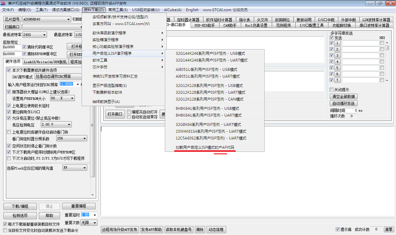

发表于 2026-1-18 08:55:43 | 显示全部楼层
AiCube-ISP-v6.96O,看这里的菜单文字,表达是否准确?
图中划红线的地方
图中划红线的地方

发表于 2026-1-19 09:30:33 | 显示全部楼层
康辉*** 发表于 2026-1-18 08:27
V6.96O版本的AiCube(A);
存在问题:
由于您所反馈的代码处于用户代码标签中间
如下图:
在原项目的基础上,无论怎么修改配置
