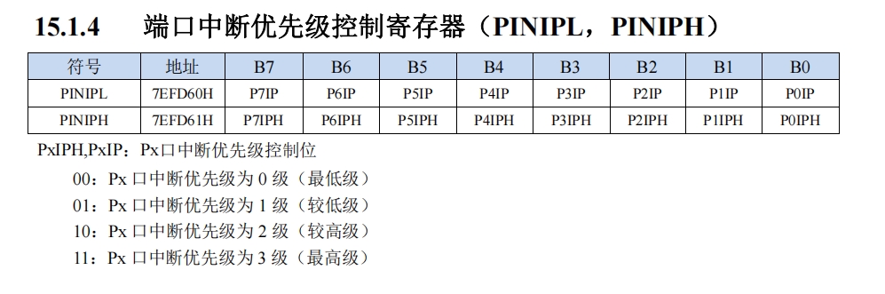

2.设置中断优先级
配置:PINIPL和PINIPH寄存器可设置中断优先级
在中断初始化中增加:
PINIPL |= (1<<4);
PINIPH |= (1<<4);

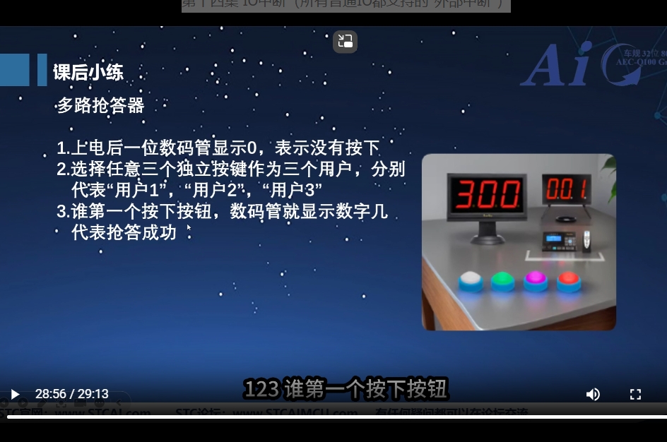

 楼主| 发表于 2025-1-25 15:12:45 | 显示全部楼层
第十四集 IO中断 课后小练习 多路抢答器
由于手头上暂时只有擎天柱,就用擎天柱上的P41-P43模拟三个抢答按键,序号为1,2,3,用虚拟数码管最左边一位显示抢答的序号,用外部中断1重置
代码如下:
u8 nu;void INT1_Init (void){
IT1=1;    //下降沿中断
EX1=1;     //打开中断允许
EA =1;     //打开总中断}void INT_ISR(void) interrupt 2
nu=0;
P4INTE=0X0E;   //打开总中断1110,P41,p42,p43}void IO_ISR_Init(void){P4IM0=0X00;       //下降沿触发
P4IM1=0X00;P4INTE=0X0E;   //打开总中断1110,P41,p42,p43}void P4_IO_ISR(void) interrupt 41
u8 intf;
intf=P4INTF;if(intf)
P4INTF=0;
	if(intf&0x02){
		nu=1;
		P4INTE=0X00;
	if(intf&0x04){
		nu=2;
		P4INTE=0X00;
	if(intf&0x08){
		nu=3;
		P4INTE=0X00;
if(intf)
P4INTF=0;
	if(intf&0x02){
		nu=1;
		P4INTE=0X00;
	if(intf&0x04){
		nu=2;
		P4INTE=0X00;
	if(intf&0x08){
		nu=3;
		P4INTE=0X00;
}void SEG_PC(void){u8 cod[8];
cod[0] = SEG_NUM[nu];     //小时的十位
cod[1] = SEG_NUM[16];
cod[2] = SEG_NUM[16];
cod[3] = SEG_NUM[16];
cod[4] = SEG_NUM[16];
cod[5] = SEG_NUM[16];
cod[6] = SEG_NUM[16];
cod[7] = SEG_NUM[16];
SEG7_ShowCode(cod);
upload 附件:demo.rar

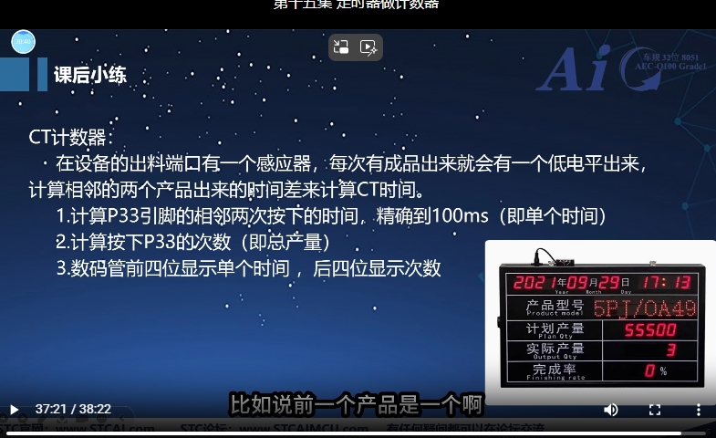

 楼主| 发表于 2025-1-26 00:47:12 | 显示全部楼层
第十五集 定时器做计数器——课后小练
1.使用定时器0每1ms对计时变量加1
extern u32 current_time;
void Timer0_Isr(void) interrupt 1 //1MS执行一次
current_time++;
Task_Marks_Handler_Callback(); //系统计时
2.判断P33按下,并计算两个按键之间的间隔
upload 附件:demo.rar

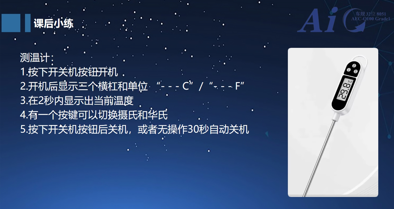

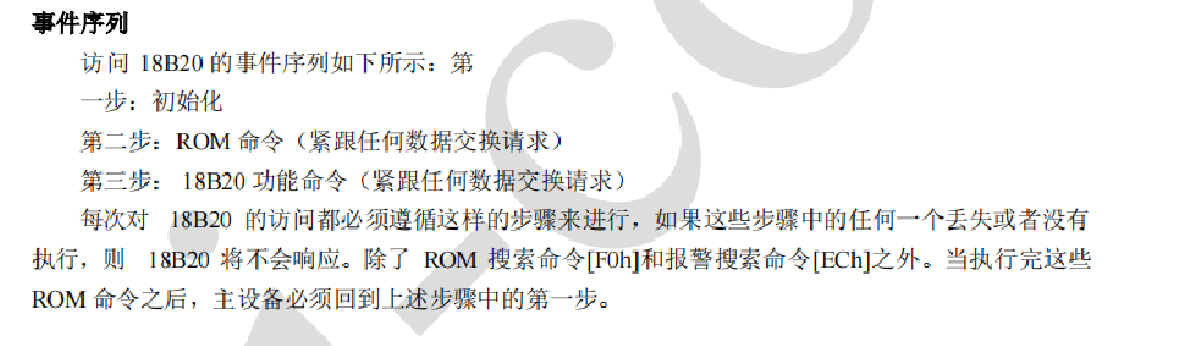

 楼主| 发表于 2025-2-1 11:23:42 | 显示全部楼层
第十六集 DS18B20测温
本集讲了ds18b20的c文件和.h文件,最终获取ds18b20的温度值。
upload 附件:18b20.hupload 附件:18b20.h
代码就在上边。
步骤如上
upload 附件:DS18B20.rar
49
549
549
 楼主| 发表于 2025-2-1 11:38:58 | 显示全部楼层
第十六集 DS18B20测温 课后小练
虽然课后小练用的是之前学过的知识,但是还是踩了不少坑才完成。
注意事项:
1.main函数中需要把USB相关的中断关掉,不然会一直唤醒。
2.用普通io中断可以唤醒睡眠模式,睡眠模式用PD=1实现;用矩阵键盘的按键作为普通按键,需要将P06或P07设置额为低电平,然后检测P00-P04的按键,我用P01作为开机,P02作为温度切换按键。
