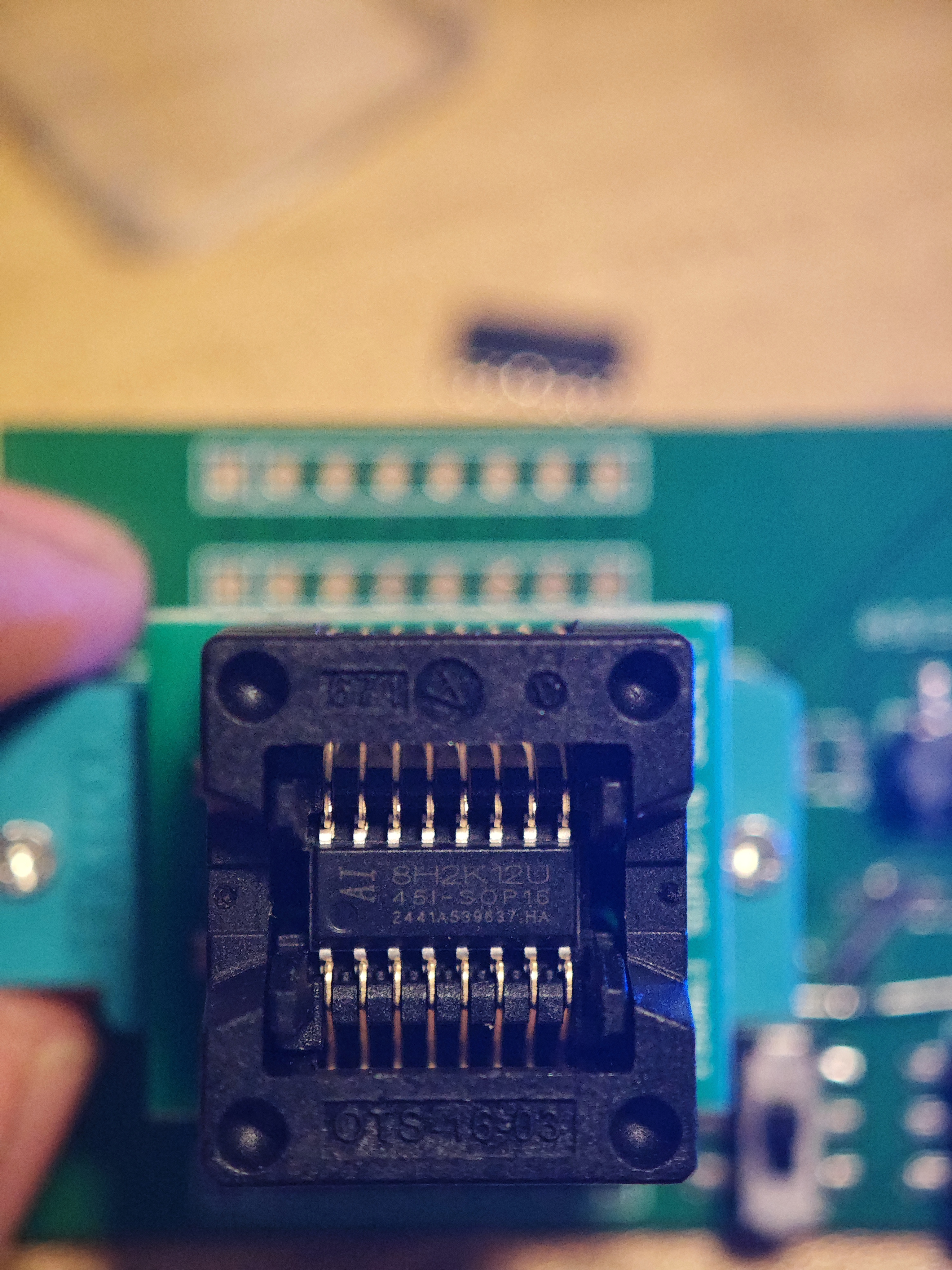

今天又测试了下,
直接把芯片弄下来焊到sop16的转接板上,
直接用usb转TTL给它下载程序都不行,
拿了个新的芯片串口下载是没问题的,
估计是usb转串口的固件把p30和p31占用,
进入不到下载模式了,不知道还能不能抢救下。

发表于 2025-9-27 00:14:48 来自手机 | 显示全部楼层
webliyi 发表于 2025-9-17 17:32
今天又测试了下,
先在电脑上点更新,然后再按键不松插入USB。

发表于 2025-9-27 22:28:59 | 显示全部楼层
应该是批次问题,很久之前买的怎么折腾都没事,最近买了10片全是这种。

发表于 2025-10-30 10:13:37 | 显示全部楼层
zhangb*** 发表于 2025-10-29 22:16
感觉板子上元件有变化。
不是板子的问题,省的原件就是几个tvs,是芯片的问题,换原来的芯片就没问题,烧录了这个双串口的固件,芯片就没法进入烧录了。

发表于 2026-5-12 05:04:53 来自手机 | 显示全部楼层
我的8h2k12u也出这个问题了,现象是能识别,但是更新不进去转串口程序,我自己画了一个烧录工具,等板子回来了我用工具刷一下试试

发表于 2026-5-14 16:21:01 来自手机 | 显示全部楼层
宝宝不开心qwq 发表于 2026-5-12 05:04
我的8h2k12u也出这个问题了,现象是能识别,但是更新不进去转串口程序,我自己画了一个烧录工具,等板子回 ...
我这弄了一个试了一下,主要问题是点完“更新HID转UART”,设备会识别成“(HCOM1)”这种设备,所有串口消失,在点“更新USB-UART+HID”会卡在“正在等待HID-ISP...”这个界面,解决办法P3.2下拉,重新连电脑,等电脑出现个“(HID1)USB-Writer”这个东西,别选更新先制作就是这个“制作USB-2UART控制芯片”这个选项,然后根据自己的芯片,等刷完就能正常使用了,要是没有“(2CDC+HID1)USB-HID-UART1”这个就没办法了,还有制作时一定不要选和P3.2有关的任何操作,我的其中一片单片机选了这个,通过下拉p3.2已经没有办法显示“(2CDC+HID1)USB-HID-UART1”这个选项了,同时也没法进“(HID1)USB-Writer”这个模式手动刷写了,而且用串口烧录也识别不到芯片了,我用另外一片是可以正是别常烧录的,可能是下拉进入烧录模式的引脚变了,我正在研究
  • 打卡总天数:3
  • 最近打卡:2026-05-15 01:41:51
发表于 2026-5-14 16:21:38 来自手机 | 显示全部楼层
宝宝不开心qwq 发表于 2026-5-14 16:21
我这弄了一个试了一下,主要问题是点完“更新HID转UART”,设备会识别成“(HCOM1)”这种设备,所有串口 ...
单片机型号:AI8H2K12U
