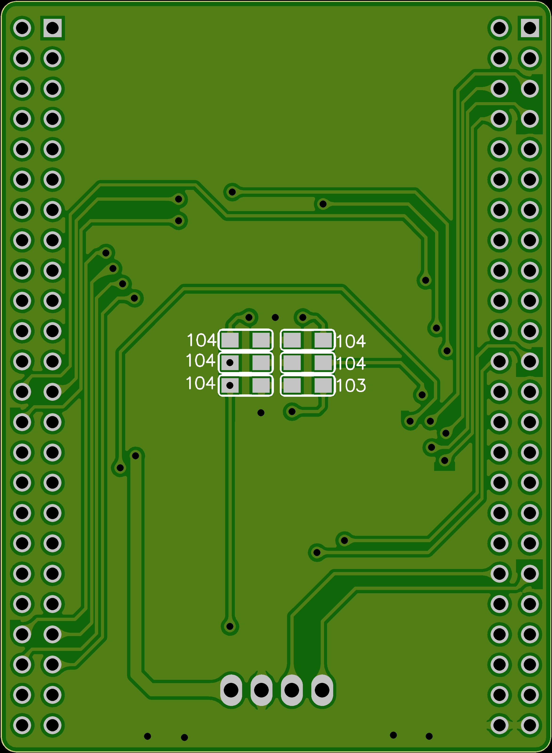

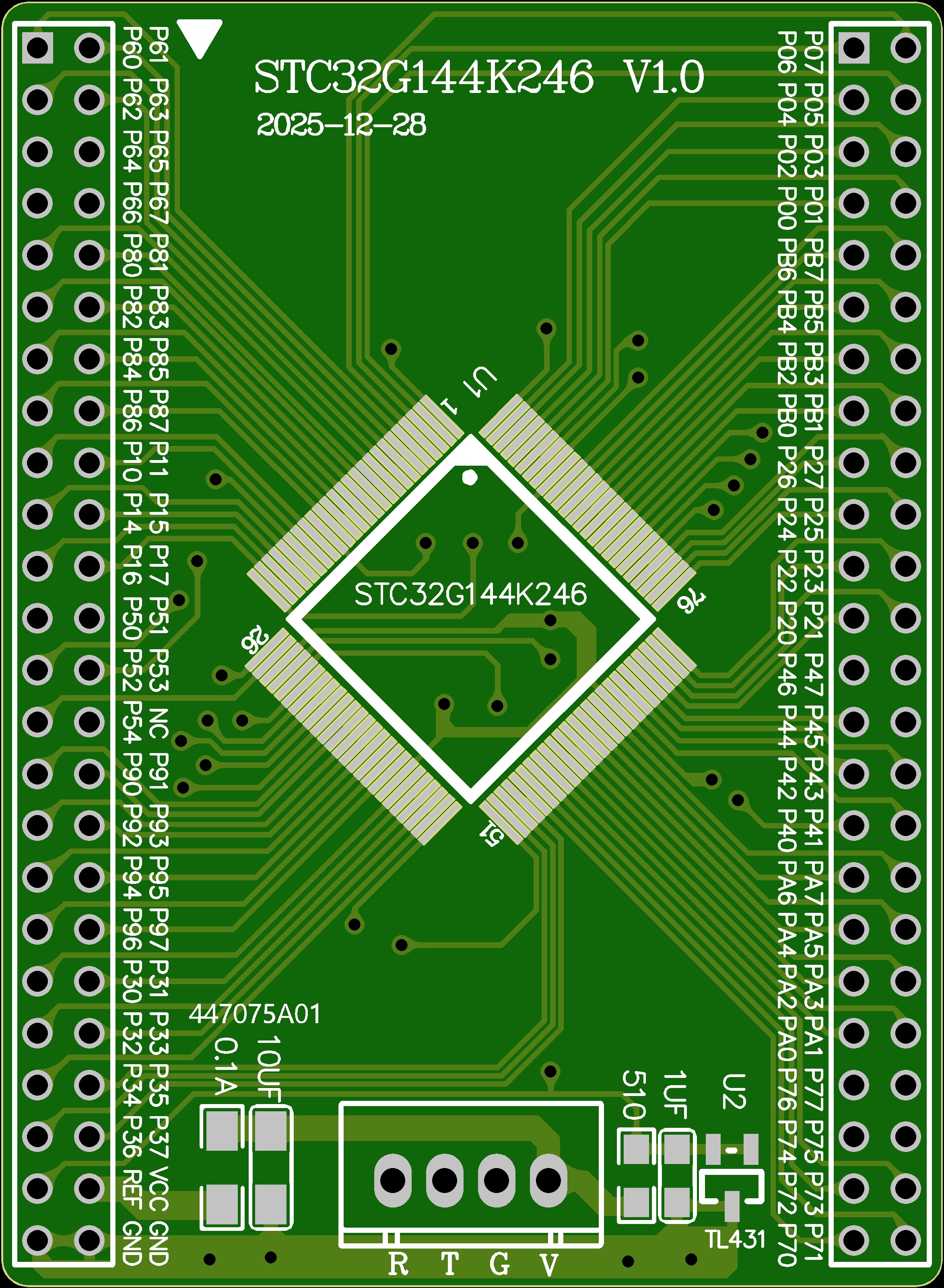

楼主: 神农鼎
STC32G144K246-LQFP64 核心板,讨论稿, 大家帮审核

发表于 2026-2-12 17:44:58 | 显示全部楼层
建议增加CAN接口和LIN接口,对于车辆工程的教学、汽车电子行业的工程师,都会有很大帮助

发表于 2026-3-25 21:13:55 | 显示全部楼层
希望增加CANFD和LIN功能。车辆工程专业的学生,应该能用民族品牌的单片机,实现CAN、CANFD和LIN。

发表于 2026-3-29 16:46:00 | 显示全部楼层
希望:最终版的板子或实验箱上,有CANFD的驱动器和LIN的驱动器、配套的例程。

发表于 2026-6-6 17:23:28 | 显示全部楼层
核心板只做最小系统,将IO全部归类引出即可,外部需要怎么使用,自由搭配合适些。这是我做的核心板,挺好用。

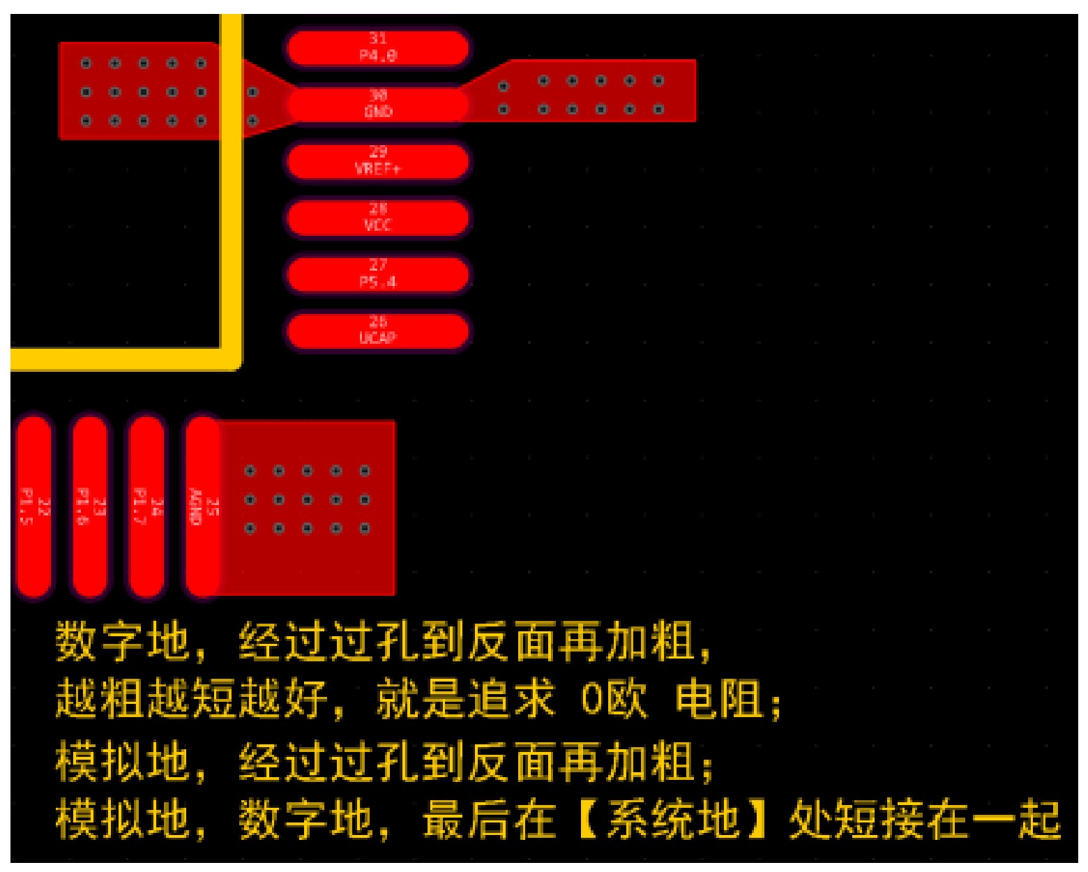

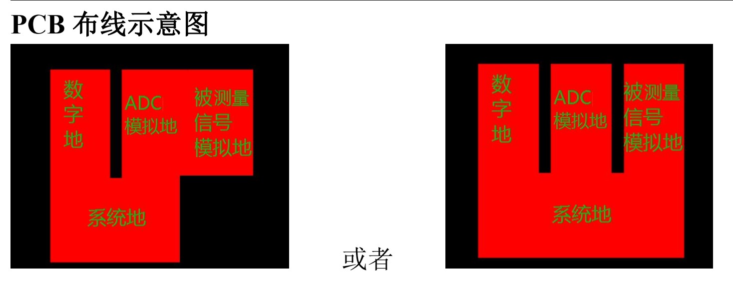

发表于 2026-6-6 17:32:38 | 显示全部楼层
感觉 地线处理不够
