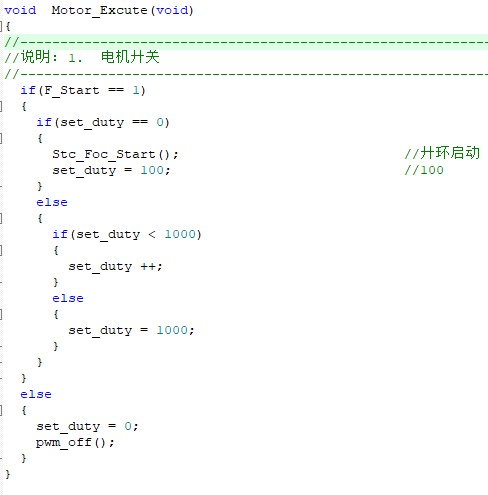

发表于 2025-10-13 08:52:25 | 显示全部楼层
谢谢王工,
上电电流异常的问题解决了。
但是按键控制电机开关的问题还是无法解决,
上电后第一次按下按键打开电机是可以的,接着按下按键关闭电机。
之后再次按下按键就无法使电机进入闭环了,开环拖动都是OK的。
部分程序如下,麻烦帮我看看,谢谢。
你好,存在一种可能是,调用stc_foc_start后,set_duty设置的过小,导致驱动力太小,进而导致转不起来的  详情 回复 发表于 2025-10-13 13:56

发表于 2025-10-13 13:56:55 | 显示全部楼层
HUHU*** 发表于 2025-10-13 08:52
谢谢王工,
上电电流异常的问题解决了。

发表于 2025-10-13 16:09:37 | 显示全部楼层
王工你好,但是上电后初次按下按键,电机都是可以启动的
171
308
308
发表于 2025-10-14 17:02:52 | 显示全部楼层
王工你好,可以麻烦您帮我看看吗?或者说你们原厂的测试板上面会出现这种情况吗?我把set_duty设置得大了一些也是无法启动
你好,已更新程序参考例程,里面增加了使用P54按键控制启动/停止切换的方案 下面是我实际测试的视频:  详情 回复 发表于 2025-10-15 10:34

发表于 2025-10-15 10:34:27 | 显示全部楼层
HUHU*** 发表于 2025-10-14 17:02
王工你好,可以麻烦您帮我看看吗?或者说你们原厂的测试板上面会出现这种情况吗?我把set_duty设置得大了一 ...
下面是我实际测试的视频:
