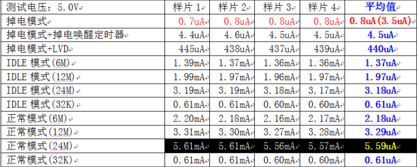

实测我手上的STC8H1K系列5V工作全速电流在内部24MHz时为3.5mA左右。
实测我手上的STC8H8K64U 5V工作全速电流 = 1.8 + Fosc * 0.185 mA,Fosc为MHz。24MHz时6.3mA@5V。

同样是24MHZ主频,STC8G能达到DATASHEET的指标3.2MA,,而STC8H,好像8H1K的能达到指标,,而8H8K是远超DATASHEET的指标的。

知到了,主频越高的MCU, 同频,比主频慢的 MCU 的功耗要大些,
主要大在用的是支持更高速的FLASH, 这个更高速的FLASH, 同频,比低频的FLASH功耗大!
按这个理论,45M/42M的比36M的同频下,功耗大
当然 STC8H8K64U比STC8H1K08/STC8G1K08多了一堆有的没有的东西
===这些也要增加部分功耗

STC8H8K64U-45I-LQFP64/48/32,TSSOP20,PDIP40,
最高45MHz主频的正常工作时的功耗参数

这个测量值就靠谱了,解了我所有的疑惑。。目前改板子用STC8G1K了。

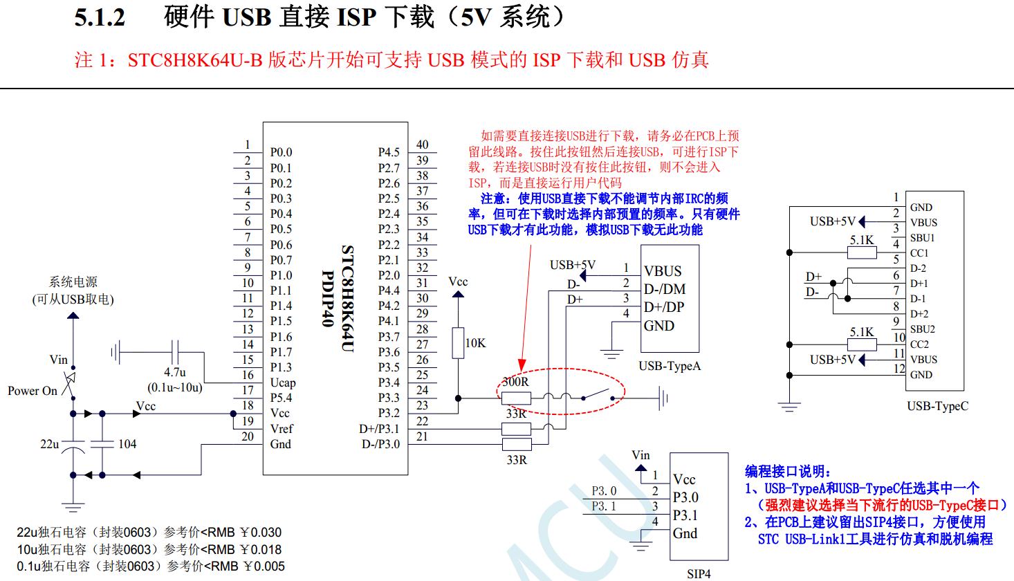

强烈建议你这个下载口的顺序改成和我们的一致
STC-USB Link1D /【专业仿真器,全自动在线下载器,脱机烧录器】
及全套 STC-ISP 下载生态线,6M bps 下载速度,通信时间几乎忽略
===这样下载的线,STC全球爱好者一致,好技术支援

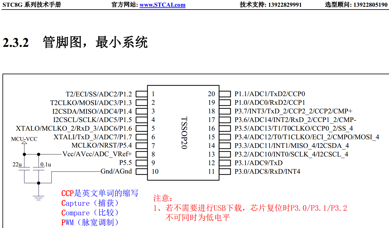

STC8H1K08-36I-TSSOP20管脚图
STC8G1K08-38I-TSSOP20管脚图
