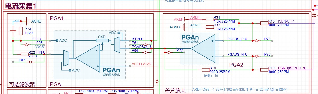

画了个PGA做FOC电流采集 期待体验到AI8052U的超强性能用于FOC电流环的应用
#智能车2026备赛 #FOC #AI8052U #STC32G144K
  • 打卡总天数:530
  • 最近打卡:2026-07-20 13:42:08
30
1015
1015
发表于 2025-10-31 18:39:23 | 显示全部楼层
#智能车2026备赛 #FOC #AI8052U  ...
灵活的模拟IO配置, 有一种在玩“模拟FPGA” 的感觉
