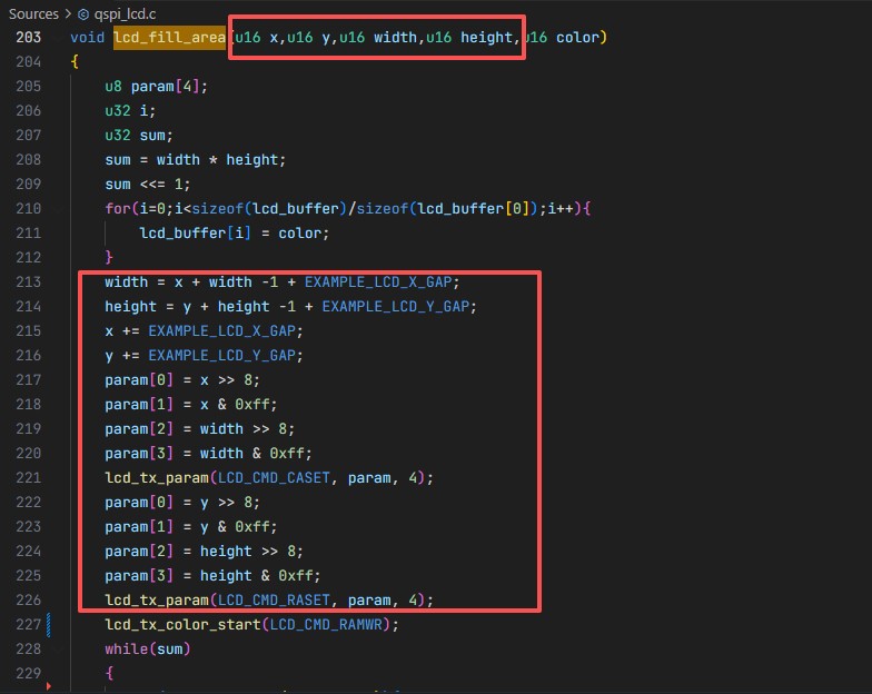

我现在基于你那个QSPI的工程,想添加一个这个函数LCD_SetWindows(u16 xStar, u16 yStar,u16 xEnd,u16 yEnd),但是不知道如何处理。
以下是官方例程里面的处理方式,
void LCD_SetWindows(u16 xStar, u16 yStar,u16 xEnd,u16 yEnd)
    LCD_WR_REG(lcddev.setxcmd);
    LCD_WR_DATA(xStar>>8);
    LCD_WR_DATA(0x00FF&xStar);
    LCD_WR_DATA(xEnd>>8);
    LCD_WR_DATA(0x00FF&xEnd);
    LCD_WR_REG(lcddev.setycmd);
    LCD_WR_DATA(yStar>>8);
    LCD_WR_DATA(0x00FF&yStar);
    LCD_WR_DATA(yEnd>>8);
    LCD_WR_DATA(0x00FF&yEnd);
    LCD_WriteRAM_Prepare();    //开始写入GRAM
看lcd_fill_area函数实现,这段就是set windows,后两个参数意义不同罢了 比如width一般代表xend-xstart+1,[xstart,xend] 或 xend-xstart,[xstart,xend) [attachimg]135919[/attachimg]  详情 回复 发表于 2026-4-16 16:05

 楼主| 发表于 2026-4-16 16:05:14 | 显示全部楼层
拉布*** 发表于 2026-4-16 15:49
我现在基于你那个QSPI的工程,想添加一个这个函数LCD_SetWindows(u16 xStar, u16 yStar,u16 xEnd,u16 yEnd ...
