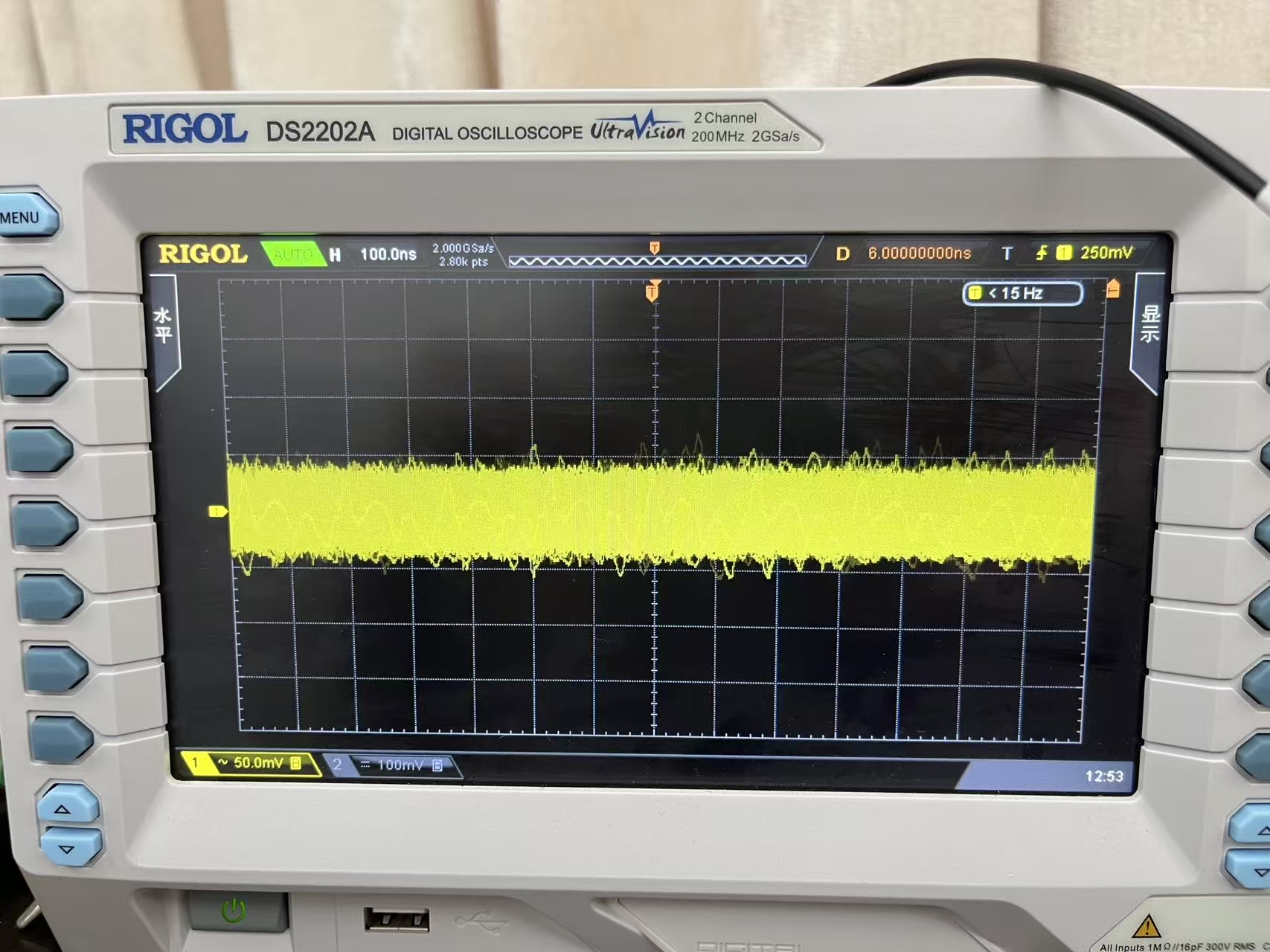

测试方法:
CPU-iCache@120MHz
示波器耦合交流,过滤Core_Vcc原本1.5V的直流信号,
只测量直流信号上的交流纹波
2个 CORE-VCC Pin, 不加电容, 纹波 +/-50mV

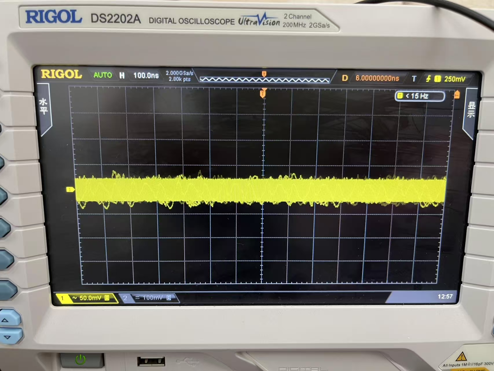

测试方法:
CPU-iCache@120MHz
只测量直流信号上的交流纹波
2个 CORE-VCC Pin, 各加 0.1uF, 纹波 +/-25mV

神*** 发表于 2025-10-16 13:51
测试方法:
CPU-iCache@120MHz
我测得内核1.5V的纹波差不多在20mv,纹波频率差不多200KHz,在内核电源接地增加一个10uf可以极大改善内核纹波。
内核电源对地0.1uf电容。
e7c748579040c7e0cc8c41a9df10a0a8.jpg .
内核电源对地10uf+0.1uf电容。
1 喜欢他/她就送朵鲜花吧,赠人玫瑰,手有余香!
