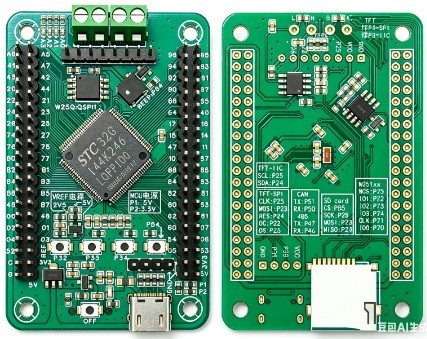

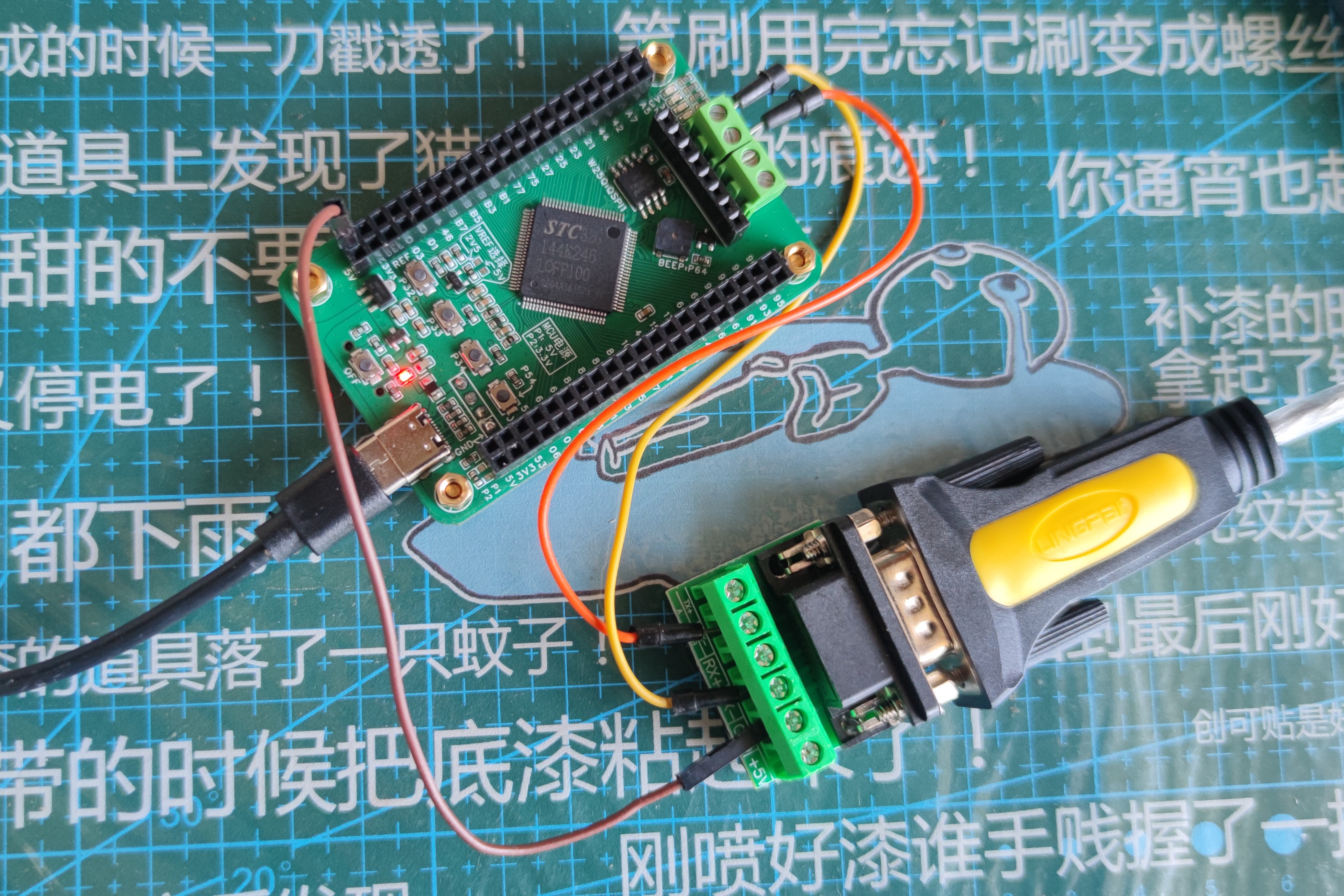

买了这个STC32G144K246核心板, 有几个程序跑不了:03-串口2中断模式(485通信) ,这个串口2怎么接?
板上没有W25Q128, 加上了
   06-QSPI-Flash_DMA_P2P_SPI_TFT_显示视频级动画效果程序, 按提示按下P3.3再上电,然后用工具中的串行FLASH编程器下载,没有反应

这个串口2就是485输出
先试着用RS485转换器接了下线

03-串口2中断模式(485通信)  可以了
