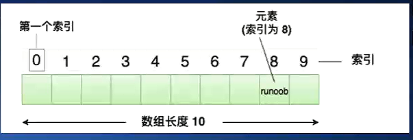

数组
  1. 定义
    类型 名称[长度] = {数值};
  2. 使用
    赋值:名称[索引] = 数值;
