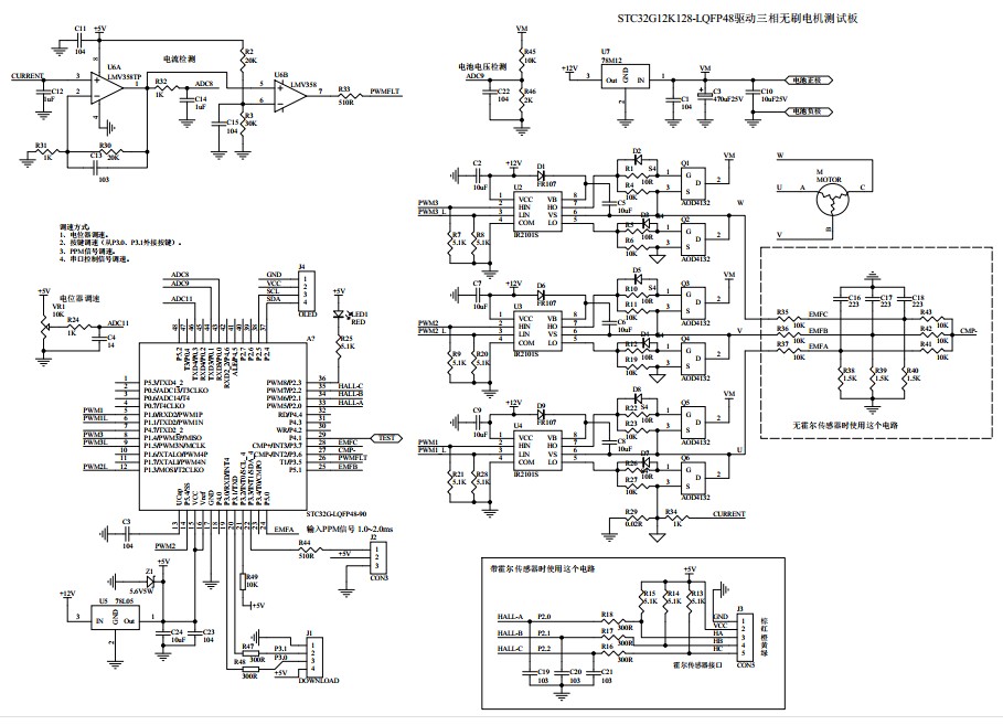

/*************        功能说明        **************
本程序试验使用 32G12K128-LQFP48 来驱动无传感器无刷三相直流电机,使用PID控制.
关于无感三相无刷直流电机的原理, 用户自行学习了解, 本例不予说明.
本例使用四轴飞行器2212电机带大疆9450桨测试,效果不错,速度稳定,请看视频。
P0.3接的电位器用于设定转速, 顺时针旋转电位器电机加速.
或者使用串口设定转速,也可以允许返回数据用串口绘图显示设定转速、当前转速、PWM值曲线。

电路预览,附件有详细电路。

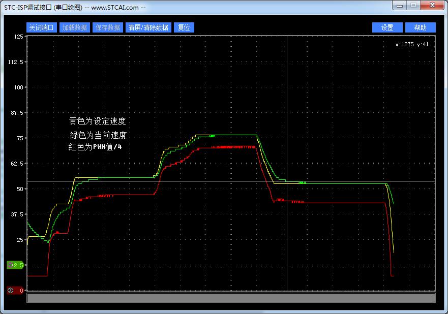

电位器控制的响应曲线:

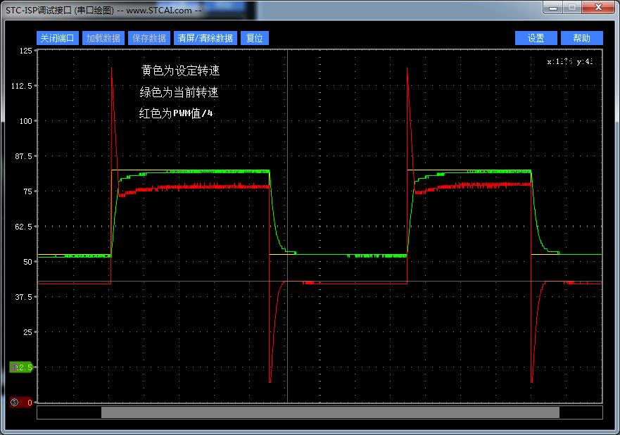

串口控制的响应曲线,40.0转/秒(2400转/分)
与70.0转/秒(4200转/分)的切换响应曲线:

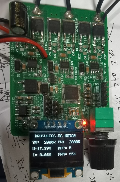

STC32G12K128版本:

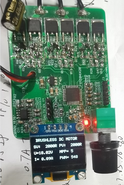

显示参数:
SV:2000R   设置转速,2000 转/分
PV: 2000R   当前转速,2000 转/分
U=17.89V    电源电压
I=0.08A     电机电流
MPP= 5      磁极对数
PWM= 554    当前输出的PWM值

STC8H1K28版本:
三相无刷电机驱动-STC8H-无HALL-Ver3-PID控制-OLED显示-串口绘图.rar (380.75 KB, 下载次数: 14)
