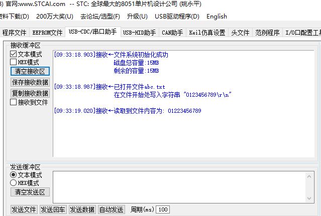

执行结果截图:

2023/11/11更新代码, 完善了一下 W25QXX 的驱动, 之前从别的项目复制过来, 不是很匹配
