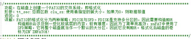

不过PC上的格式化zn_FAT确实不能识别, 可能和这个原因有关:
不过没有关系, zn_FAT的格式化, PC是可以识别的, 所以只要用zn_FAT格式化, 就所有问题都解决了.

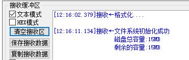

1.把用zn_FAT固件烧入MCU, 用zn_FAT格式化FLASH,运行结果如下:

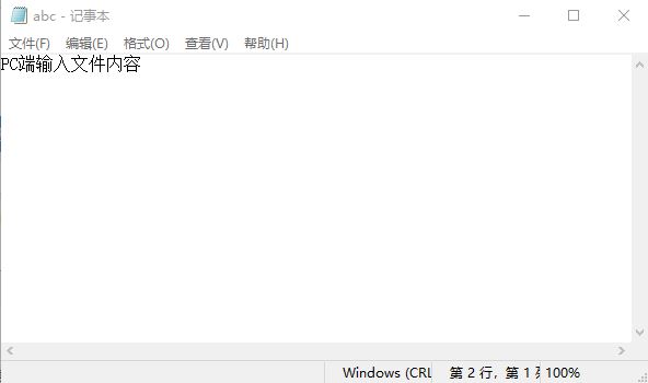

2.把MSC固件烧入MUC, 此时可以看到一个16M的U盘, 在U盘内创建一个文件名为"abc.txt"的文件, 输入内容为:"PC端输入文件内容"
3.再次把用zn_FAT固件烧入MCU, 运行结果如下:

5. 用PC格式化的盘,  zn_FAT不一定能识别, 原因是 zn_FAT 支持有限的格式, 所以在使用时, 得用 zn_FAT格式化,  zn_FAT格式化的盘, PC能够识别

就先说flash吧,我的是8M跑MSC,用电脑格式化完拿十六进制查看器打开,对照znfat书里的方法找到MBR区的64字节分区表发现确实存在问题。就是本来应该是znfat ok的地方电脑给弄了个error,,,
这个确实不影响MSC优盘的使用,但是对于读取了话确实是一个问题,znfat的MBR解析应该就寄了
实际使用时用znFAT格式化, 电脑和MCU都可正常读写文件. 我没有研究FAT的底层实现机制, 所以不知道是你理解出错,还是电脑出错,还是znFAT出错  发表于 2024-3-1 22:31
