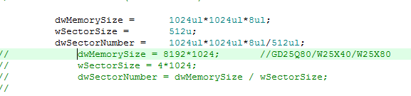

我刚才看到STC官方屠龙刀版本MSC例程扇区设置是4K, 自己改一下, 8M的FLASH像下面这样设置:
    dwMemorySize =      1024ul*1024ul*8ul;
    wSectorSize =       512u;
    dwSectorNumber =    1024ul*1024ul*8ul/512ul;
改过以后底层读写函数也要适应一下.
