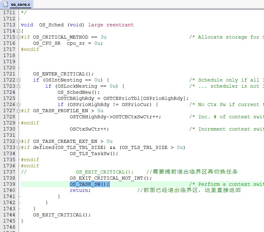

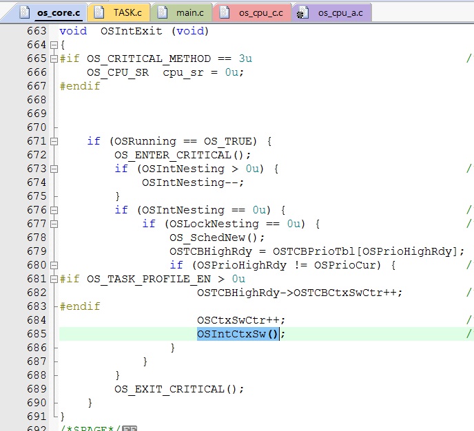

发表于 2023-9-12 17:20:08 | 显示全部楼层
C251-UCOSII存在的一个大BUG
楼主移植的C251-UCOSII中存在一个大BUG,但是这不是移植者移植过程中的BUG,而是uC/OS-II从一开始的PC版就延续下来的BUG。
这个BUG由于其特殊性很难发现,因此我特地编写了“临界区保护嵌套方法测试程序”来证明。
下面是C251-UCOSII中的原始uC/OS-II代码:
从上面程序中可以看到,当系统执行第1648行或者第685行程序进行任务切换后,当前任务被挂起,程序不会从任务切换函数中返回,CPU控制权交给新任务去执行。
这样与第1638行和第672行临界区保护进入配对的第1652行和第689行临界区保护退出得不到执行,产生严重的“临界区保护不配对”的BUG。只是uC/OS-II程序结构的特殊性,这个BUG不会表现出来,难以被发现。
熊仔网友经过探索,直接修改了uC/OS-II程序,消除了这个BUG,下面是他的移植版中的这两段程序:
大家可以看到在熊仔网友的移植版中,在第1739行和第727行进行任务切换之前的第1738行和第723行先退出了临界区保护,完成了配套,克服了原始程序的BUG。
当然这个方法还有不足,熊仔也在其帖子中指出来了。
