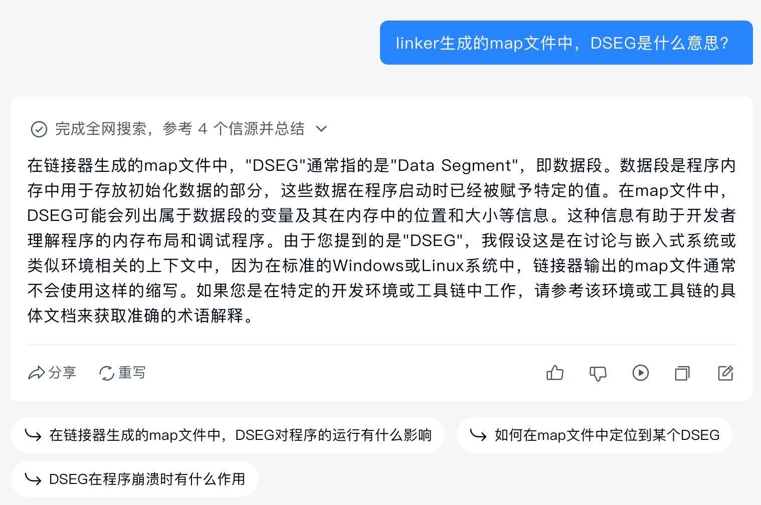

发表于 2024-8-8 11:19:18 | 显示全部楼层
大*** 发表于 2024-8-7 20:52
麻烦大佬再帮忙看下我这个工程生成的文件:
这个是.mem 文件的内容:
Internal RAM layout:
这种问题最适合问AI了
44
236
4425
4425
 楼主| 发表于 2024-8-8 11:24:35 | 显示全部楼层
Tec*** 发表于 2024-8-8 11:19
这种问题最适合问AI了
ai的回答只能讲通常,,,
还是机长大佬的回答更细致。
不争是争
186
186
发表于 2024-8-8 11:37:36 | 显示全部楼层
大*** 发表于 2024-8-8 11:24
ai的回答只能讲通常,,,
还是机长大佬的回答更细致。
但机长大哥只有一个,而AI可以不限量呀。AI说的还理解不了再找大哥也不迟~~
