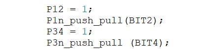

使用的STC8H1K08型号的单片机
P1和P3的数字输入被关掉了,P12和P34引脚配置为了推挽输出,输出高电平,然后用串口打印,但是只打印了P12=1,P34一直打印为0,将P34的数字输入打开后,P34可正常打印0和1,这里我不理解,数字输入对串口打印推挽输出的引脚有影响吗,如果有的话,为什么P12引脚可以正常打印0和1,这里我用万用表测试了P34引脚的电平,输出的是高电平。

让它输出了就不要再读它了,开关数字输入和读取都没有意义
