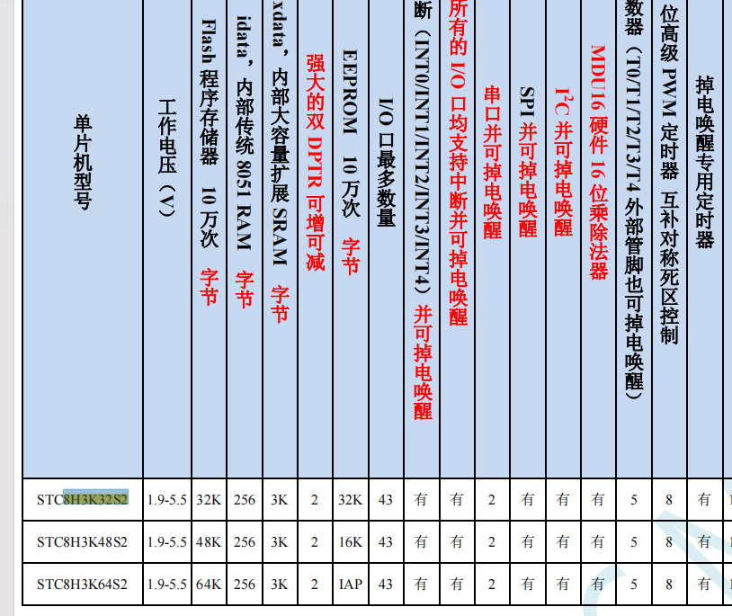

先关注一下你芯片的版本,,B版似乎没有IO中断功能

发表于 2024-8-6 17:17:37 | 显示全部楼层
得看你芯片上最后一行的最后一个字母,,,,
不过看你之前的帖子,,似乎用起来是存在的,,,反正最好看看吧,,别让大家分析一通,最后是硬件没有这个东西就尴尬了

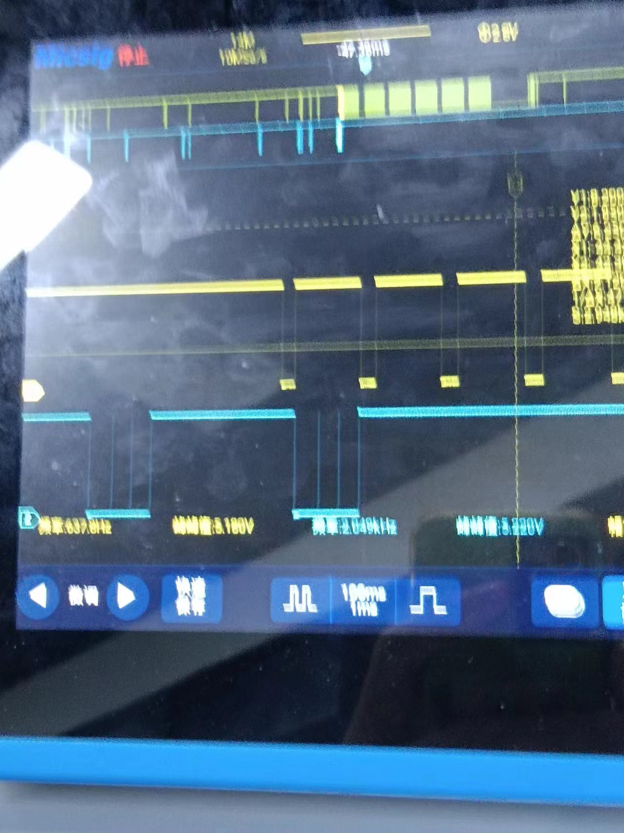

发表于 2024-8-7 08:50:45 | 显示全部楼层
最后一行最后一个字母是B,但确实是触发外部中断了
上面波形是P46的,上升沿触发外部中断,开定时器,
下面波形是P32的,定时器里给P32强制拉高拉低
44
44
发表于 2024-8-7 08:50:46 | 显示全部楼层
44
44
发表于 2024-8-7 10:43:42 | 显示全部楼层
有时候引脚电平没变化,但是外部中断触发了,P32也走了一个时序
引脚电平连续变化,需要连续触发外部中断的时候,P32反而拉不低了
找不到原因
