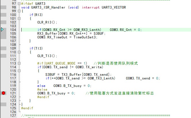

用的STC8C芯片,官网的例程,为啥串口1串口2可以正常使用,串口3串口4不行,程序会卡在这个while里
发表于 2024-8-6 13:24:22 | 显示全部楼层

发表于 2024-8-6 13:28:49 | 显示全部楼层
wnagming 发表于 2024-8-6 13:26
上次有个人在论坛问过,你先看看你的芯片有没有串口3.4
STC8C2K64S4系列有4个
STC8C2K64S2系列有2个
发表于 2024-8-6 13:31:53 | 显示全部楼层
Debu*** 发表于 2024-8-6 13:28
STC8C2K64S4系列有4个
STC8C2K64S2系列有2个
原来如此,我这是s2

发表于 2024-8-6 22:45:54 | 显示全部楼层
S2只有2个串口吧
