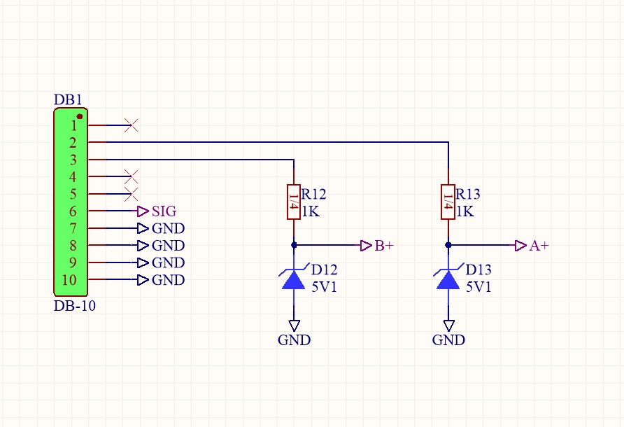

如题:是这样的大神们,有一个PWM电压为15V的,我现在需要把它变成5V的PWM 我是经过一个电阻和稳压管进行分压得到的5V,但是这样做合理不合理,能不能正常工作,比如PWM15V的占空比变化,或者频率变化,我这电路会不会有不良反应,因为这个电路我的目的就是15V变5V的PWM,给M57962AL驱动芯片信号用的,我变成5VPWM 经过74HC00然后经过74HC14,这样电路设计合理不。

稳压管电压再低点也行,5.1V超过5V电源了,还有注意电阻和稳压管别超功率,应该没什么不良影响

要看PWM频率和对输出脉冲的前后沿要求,
通常稳压管的结电容都不小,用较大阻值电阻串联的话,会形成RC充放电过程,引起脉冲前后沿变慢,
另外,稳压管需要一定的电流才能保证额定电压值工作,所以还要看实际情况合理选择限流电阻大小,用示波器观察波形后确认是否合适.

如果15V信号幅度稳定,没有必要用稳压管了,直接两电阻分压就行了,
